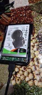

Buenas a todos, requiero su ayuda. Monte un disco duro usando un cable usb-sata y ahora no consigo que arranque nuevamente. A mi parecer se tiene que haber trabado o algo ¿Alguna idea de una posible solución? Gracias de antemano

Me temo que eL problema en este asunto, eres tu.
EL puerto USB de uso general , es para soportar hasta 5 Voltios 0,5 Amperes
Tu disco HHD solo, sin el adaptador, consume el doble de potencia 5 Voltios 1Amper.
Es altamente probable que se haya roto el puerto de tu PC ó ambos.
Ese HHD es para uso interno principalmente.

Lo probe estos dias con ese adaptador y anduvo bien tengo una pc de escritorio con slots sata y no se si debería probarlo ahi. Tengo muchos archivos importantes dentro y no quiero joderla
Quiere decir que el puerto fue aguantador, pero no hace magia :unsure: :giggle:
No dudamos de que le haya andado bien, hasta que ALGO se fatigó porque, excede las especificaciones del puerto.
Eso es lo primero que se tendría que haber fijado. Saludos

Es posible que con esto pueda recuperar información de mi disco? Si cambio la placa logica del disco por una nueva del mismo modelo podría solucionar el problema? Gracias
Puedes conectar el disco rígido al sata de una PC y usar la misma fuente para darle potencia, con la PC estando apagada y que quede un tanto bien posicionado claro, una vez que la PC lo ha reconocido, tratar de salvar los archivos que te interesen.

Hola Condor. Es un disco duro hibrido, malo para recuperar archivos caso de averia...Pero no sabemos si ese es el caso, y posiblemente el problema sea del adaptador que usaste.
Si es un disco con conexión sata, porqué no lo conectas por ahí, que es lo suyo???? Es la manera más directa para comprobar si el disco está bien. Conectalo así y comentanos el resultado.
No le va a pasar nada que no le haya pasado ya. El uso de adaptadores no te va a llevar más que a añadir incognitas innecesarias caso de que el disco no vaya bien.

Lo conecte al puerto sata de una pc de sobremesa y escuche los pitidos de la bios al parecer no lo reconoce estoy viendo de comprar la docking station para ver si reanime, no se desconecto ni lo saque a lo brusco, lo expulse correctamente antes de quitarlo. Gracias a todos veremos si la estacion sirve
Si la PC de sobremesa reconoce otros HD SATA, el tuyo esta muerto, por mas flores que le compres no va a resucitar.

Por las dudas comprueba con los mismos cables con los que la PC de escritorio reconoce algún otro HD, así se descartan los mismos como posibles culpables.
Y haz una sola prueba. Si no lo detecta a la primera, apaga y quita ese disco duro. Ya vi un caso en que insistieron, y se cargaron la controladora sata de la placa base, por probar un disco duro en mal estado.
Comprueba también el puerto usb que usaste, con alguna memoria, para asegurarte que no se averió también.

Que lamentable, al parecer se quemó la tarjeta controladora. A mi me paso una vez Le di apagar a un Notebook y lo cerré. Lo eche en la mochila y aún estaba encendido, pero la imagen congelada. Nunca más pude resucitar ese HDD. Aún espero encontrar uno con placa similar, para recuperar datos
