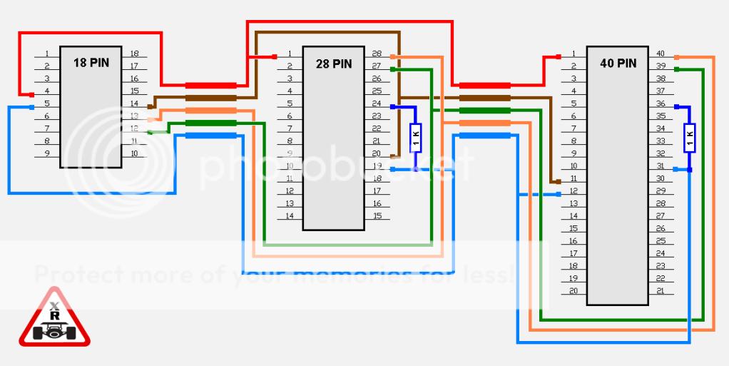

Hola, te queria preguntar como hiziste para conectar el 18f2550 al jdmd, porque en la pagina pone un zocalo de 18pines pero el 18f2550 no tiene 28?
edit: ya vi que utilizaste un adaptador jejeje, me podes pasar la pagina de donde sacaste la información para el adaptador?

hacktek, una consulta..
estoy tratando de resolver esta duda porque me quiero armar el pickit 2 clone de felixls, veo que has logrado grabar el 18f2550 con el JDM, pero estoy con las pruebas cuando me doy cuenta que la duda que me surge es que el grabador tiene zocalo de 18 y el pic tiene 28 pines
¿porque esta armado así? ¿hay alguna conversion de pines que no estoy viendo?
gracias y un saludo,
hola cox, a ver si con esto te sirve.
recuerda que en la hoja de datos de cada pic puedes ver cuales son los pines que se usan para programar.
Por lo general son los indicados como VSS, VDD, VPP, PGC y PGD.
Para el 18F2550 con un JDM he tenido que poner una resistencia en serie de 100 ohm al PGC (Pin 27 = RB6)
