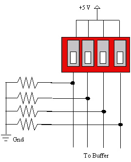

Cambia tu conexión de los switches por esta
ok las resistencias a negativo y el switch a positivo
PD: ya lo intente como dices pero ahora en OFF esta apgados y en ON se prenden pero no se si la variable que estoy declarando sea la correcta o tengo que declarar otra por que quiero que cuando yo encienda el circuito de RB0 a RB3 esten encendidos y mediante los dipswitch y la instruccion SWAPF cambien de direcion es decir que se enciendan los leds de RB4 a RB7
    155.9 KB · Visitas: 9

bueno si se quedan prendidos pero no se apagan y me pide que se apaguen
Por lo que yo entiendo, lo que quiere SaulOmega es
1) por defecto, deben encenderse los LED asociados de RB0 .. RB3
2) si alguno de los interruptores se activa, se desactiva la patilla correspondiente y la pasa al conjunto RB4 .. RB7
mm ya entiendo pues... algo así entonces:
Código:
Lazo
	swapf		PORTA,W		;Lee dato de entrada
	movwf		REG1		;Lo respalda en RAM
	comf		REG1,W		;Invierte estado lógico de dato de etrada
	iorlw		0x0F		;Máscara de bits para forzar RB0-RB3=1
	movwf		PORTB		;Muestra resultado en los LED de salida
	goto		Lazo		;Lazo
Esta es mi solución.
