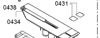

Hola,
Tengo una lavadora siemens iq700 y últimamente me aparece una error al finalizar el lavado y al abrir durante el lavado el auto dosificador, da 3 pitidos dos veces y el error E:81-00. Estoy convencido que alguno de los motores del auto dosificador esta fallando pero no he conseguido encontrar en ningún sitio este error para confirmarlo. También estoy observando que cada vez el detergente y el suavizante sale con menos fuerza y acaba en la goma sin llegar al tambor.
Por favor, me podéis indicar si alguno tiene experiencia en esta lavadoras y este tipo de error. Alguien sabe que significa exactamente este error. Tengo localizada la pieza para cambiarla(ver adjunto) pero me justaría confirmar que significa el error.
