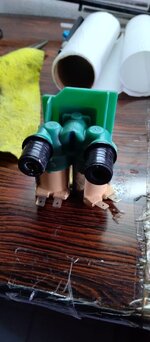

Buen día amigos! Tengo el Whirlpool WWI16AB de 16 kg, origen Colombia. Y el lavarropas hace el mismo defecto aquí descripto. La etapa del lavado con cualquier nivel de agua la hace bien, pero al hacer el segundo llenado para el enjuague, la carga es lenta, entrecortado y en determinado momento pone F1E8. Alguien encontré la solución especifica? Muchas Gracias.-
Bueno, tomé coraje, miré este video
Que me ayudó mucho! Cambié la electroválvula de la entrada de agua fría que es doble y solucionado. Todas las prueba con el tester daban bien, pero al parecer una fallaba. Entiendo que al ser doble, una debe usarse para llenar el lavado y la otra para llenar en enjuague y es por esto que fallaba al realizar la segunda carga y no la primera, no lo sé, es solo una conclusión.
Les dejo una foto del repuesto que cambié. Ya puedo cambiar de trabajo, jajaja...!!!! Como con muchos electrodomesticos, lo dificil es el diagnostico, el cambio del repuesto a veces es fácil, aunque la primera vez llevé tiempo como a mí. Saludos Cordiales y espero les sirva mi experiencia.
