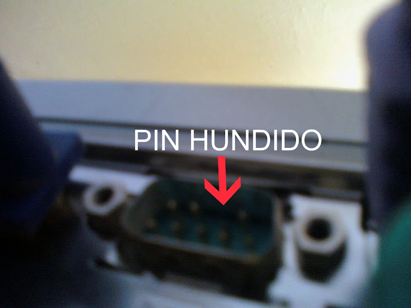

Hola queridos amigos de forosdeelectronica..
Tengo un pequeño problema, que en realidad no es tan pequeño..

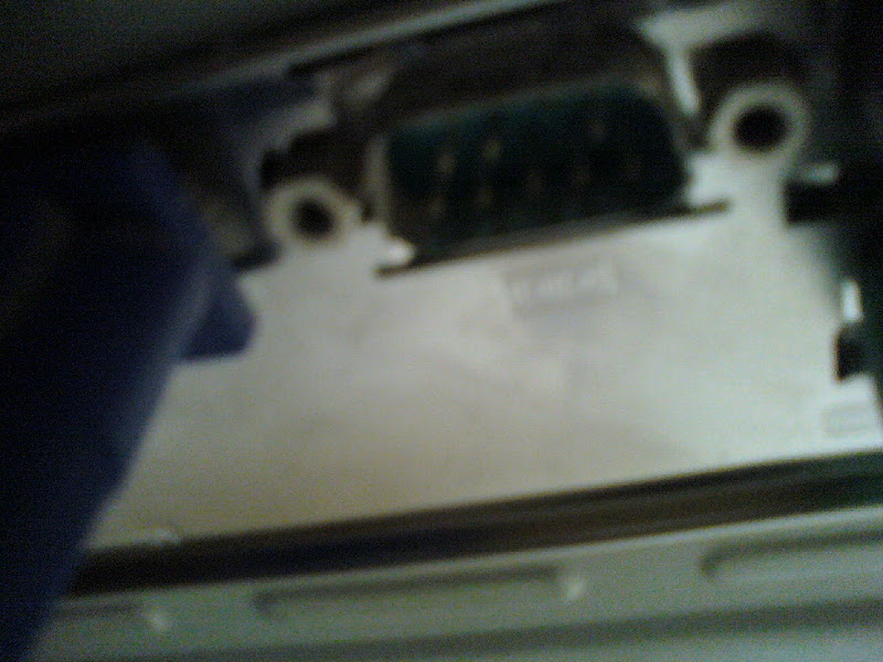

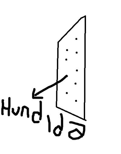

Hice un programador de pics por puerto serie, y cuando lo termine, en mi afan de conectarlo y que empiece a funcionar conecte mi programador al puerto serie de mi pc y creo que le escape o algo asi, y hundi un pin de la ficha..
Aqui adjunto unas imagenes para que vean..
Ven?, espero que me puedan ayudar...
Muchisimas Gracias..;)

Tienes que desarmar(desensamblar) la PC para cambiar ese conector.
la terminal que se quebró se utiliza para el protocolo del puerto.
a sus ordenes
igualmente solo tendras que empujarlo... todo depende como sea el conector internamente. Solo con una foto de la vista trasera se podra saber la solucion.

¿Un pin hundido en un DB9? Es la primera ver que lo oigo. Normalmente este tipo de conectores tienen los pins conectados de forma interna, es decir lo que vemos del conector en una carcasa (a excepción de lo spins) por lo que, lo más probable es que el pin se haya roto y haya caído.
Yo lo que te recomiendo es que intentes, si lo ves factible, desoldar de la placa (¿es acodado?) y soldar un conector nuevo. No es muy complicado.
Saludos y suerte.
Voy a ver que hago, porque pregunte en un servicio tecnico y me dijeron que eso no se puede hacer porque viene sellado, de todas formass creo que voy a probar.
