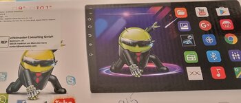

Hola gracias por contestar, la radio no sé ni el nombre fue un regalo y no trae manual. Te comento la cámara ya está puesta y funciona porque se ve por entrada aux si la conecto por cable cvbs, es decir pulso entrada auxiliar y al poner marcha atrás se pone la cámara,pero si la intento poner por el cable de RCA cam y positivo es decir el rojo a back no sale imagen ningúna y gracias por contestar. La radio es así no tengo otra cosa
    125.6 KB · Visitas: 7
Hola. Posiblemente debes conectar un cable del radio car al interruptor de marcha atrás que prenden las luces de reversa,...... eso le indica al radio car que muestre la cámara trasera...El radio debe tener la función de cámara trasera porque no es lo mismo la entrada de video (que puede ser una cámara o no) que la función de cámara trasera.
