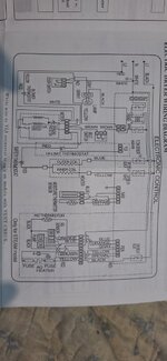

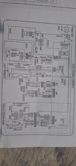

Le pido una ayuda, tengo una Secadora a gas, por mantenimiento se desarmo y ahora no enciende, y hay un conector esta suelto, me podría decirme a dónde va. Gracias por su atención.
La marca de secadora es kemmore a gas, tiene tarjeta electrónica. el trabajo que se hizo es cambio de faja y mantenimiento.

Que es lo que no anda? Absolutamente nada o al menos tiene algo que indique que tiene energía?
Qué colores son ese conector?
Buscaste bien que no falte conectar nada?

Es Gris y Blanco, no volvió fue porque ya lo soluciono y como dijo :tu: Don pampas:
Se engordo al no conectarlo y se desfajo la secadora :silbando:
Gracias amigos de foro, por las respuestas, llegué solucionar el problema,
1- el conector suelto era de foco.
2- las medidas de voltaje en la entrada al secador me marcaba como que había voltaje, pero no, pues la pinza amperimetrica unit, me fallo con medida, al día siguiente solucioné con un fluke, tenía falso contacto en el transformador.
Gracias a todos, saludos desde Perú.
