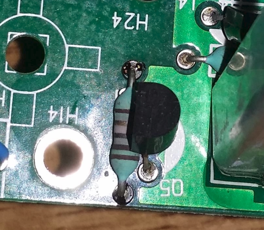

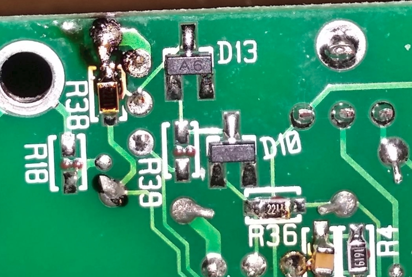

Bueno, pues ya tuve tiempo y valentía para meterle mano al tema este... Conseguí quitar pegamentos y sacar la placa. He sustituido dos condensadores que dicen otros que han tenido el mismo o similar problema, son los que suelen dar problemas. El caso es que al dar la vuelta a la placa me he encontrado con dos zonas un poco oscuras que son sospechosas. Adjunto fotos para que los más entendidos deis opinión si estas dos resistencias están afectadas y me deis algún consejo.
Como veis, tanto la resistencia SMD (R38) como la verde claro están como un poco tostadas, ¿no? ¿Qué recomendáis? ¿Les repaso las soldaduras y confío en que no estén mal y sea fallo de soldadura o las sustituyo enteras? Por la resistencia verde claro no hay problema, es fácil de soldar, pero la resistencia SMD esa, me da más respeto, no he soldado nunca una y no sé si la liaré más que confiar en dejarla así que no esté del todo quemada. Además, no sé el valor que tiene porque los números que tiene encima no se ven... :confused:

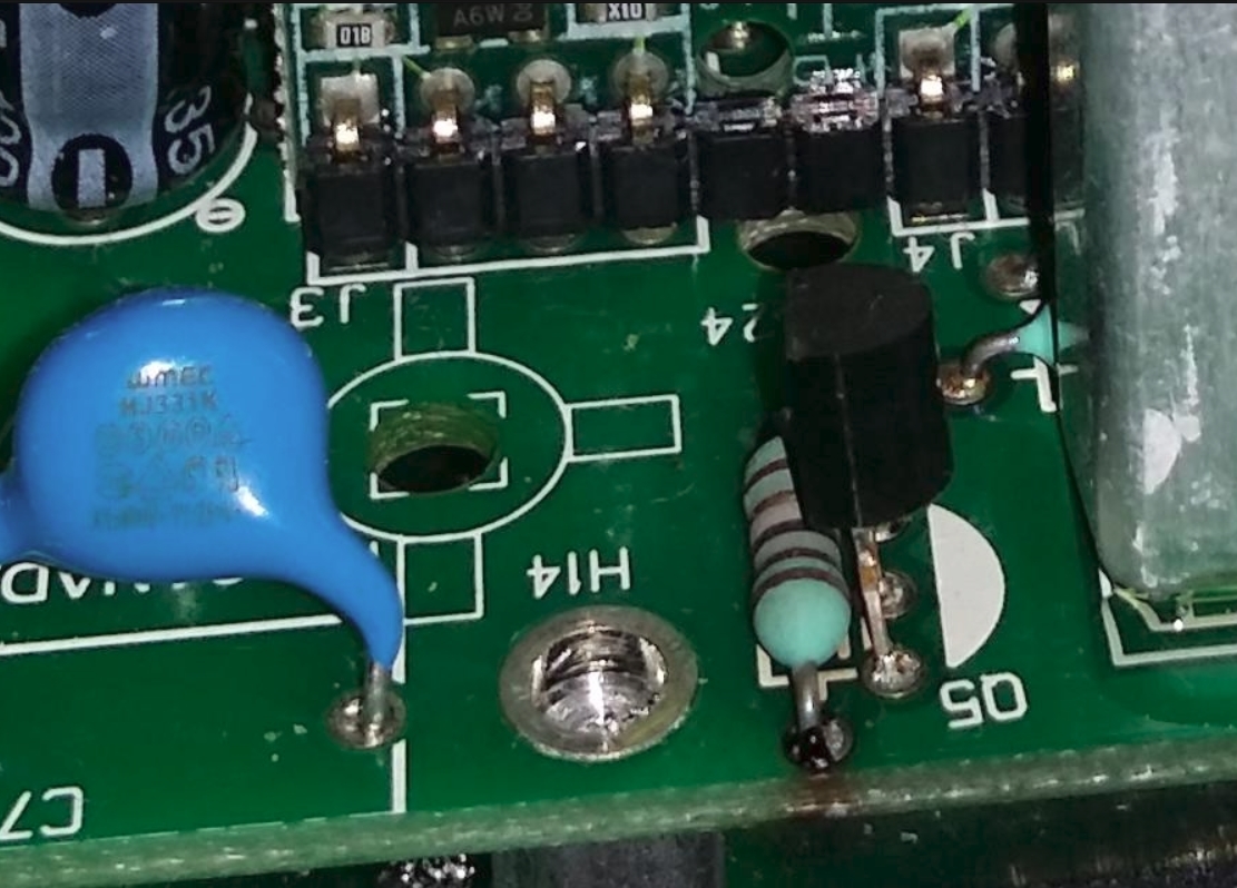

Bueno, pues ya pude cambiar los dos condensadores que otros que han tenido problemas similares o idénticos a los que yo tenía decían que eran los que solían dar problemas. Han sido los de 63v 47 uF y también repasé la soldadura de la resistencia esa que parece estar un poco quemada pero que medida (eso sí, sin desoldar de la placa) da una lectura de 37.5 ohm por lo que supongo que no estará mal, ¿verdad?
Ahora el tema está que esos ruidos tan raros que hacía aún estando en modo standby y sin conectar el cable de audio ya nos los hace PERO, ahora tengo que poner el volumen del sub al máximo para obtener la misma potencia que obtenía antes con el volumen a menos de la mitad, ¿a qué puede deberse esta, aparentemente, perdida de potencia? Lo que me llamó la atención es que los nuevos condensadores que he usado son físicamente un poco más pequeños que los que tenía de fábrica, pero están marcado con los mismos valores, o sea, 63v y 47 uF por lo que eso no debería ser problema, ¿verdad?
No se ya por dónde mirar, ¿alguna sugerencia para detectar el problema por el que ahora no da tanta potencia como antes?
Si antes sonaba bien con su potencia y ahora no, hay que revisar si algo se ha hecho mal.
Revisa esté bien la polaridad de los condensadores.
Vuelve a repasar las soldaduras por si no han quedado bien o hay algún corto.

La resistencia smd parace tener el mismo valor que otra de la foto 2211.
Polaridad correcta, comprobado.
Corto aparentemente no hay. Quizá donde más dudo sea en esa resistencia normal y la SMD que hay justo al lado, pero creo que tampoco hacen corto pues creo que lo medí y no daba continuidad entre una y otra... También hubo un condensador cerámico de esos redondos y naranjas que tuve que desoldar y volver a soldar porque me confundí pensando que sus patas eran las del condensador a sustituir, pero aparentemente también está bien soldado, no sé...
En efecto, se me olvidó comentar esto, me dio por hacer otras fotos con más detalle y se ve muy ligeramente los números y sí, es 2211 pues la medí y me dio 2210 ohm por lo que supongo que no estará realmente dañada, ¿no?

Ahí esta bien y en efecto la resistencia es de 2.21KΩ.

Ha pasado bastante tiempo, pero entre unas cosas y otras no he podido seguir con el tema. Ahora respondo por si a alguien le vale para futuras búsquedas. Finalmente, con la sustitución de esos dos condensadores 63v 47 uF se eliminaron los ruidos esos rollo "poc, 3 segundo de silencio, poc, 3 segundo de silencio, poc" y también los ruidos de golpes fuertes y demás cosas extrañas al mover el potenciometro de regulación de volumen. Pero como dije en mi último mensaje había una falta de potencia rara, que aún poniendo el potenciometro de volumen al máximo, el subwoofer nno tenía la misma potencia. Total, que le di muchas vueltas y un día regulo el volumen y noto que ahora tenía demasiada potencia y no podía bajarla, empecé a sospechar del potenciometro y en efecto, al parecer tenía algo de suciedad dentro. Cogí una botella de aire comprimido y le di generosamente en los agujeros que tiene, voilá, ya vuelvo a tener control sobre la potencia de volumen y puedo regularlo desde el mínimo al máximo perfectamente. Así que entre el cambio de condensadores y la limpieza del potenciometro el SUB está como nuevo.
Es una pena que mucha gente tire estos SUB por una avería tan tonta, pero claro, no todo el mundo se va a liar a desoldar, limpiar e investigar qué está fallando. Incluso en tiendas de reparación te dicen directamente que te compres otro, vaya con la obsolescencia programada y/o los técnicos reparadores que sólo saben cambiar módulos completos en vez de repararlos... aunque entiendo que las horas que se puede gastar uno en reparar una cosa de esta quizá sea más cara que comprar otros, pero en fin, antes no era así y se reparaban más aparatos electrónicos.
