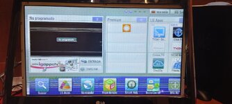

Buenas a todos.
Después de buscar por el foro por si hubiera algún hilo de discusión similar a mi problema,
abro un tema nuevo para ver si alguien puede ayudarme.
El problema es el siguiente:
El televisor venía con unos problemas de líneas horizontales y verticales, imagen no estática, borrosa...
Actualicé el firmware a la última versión, disponible en la página oficial de LG.

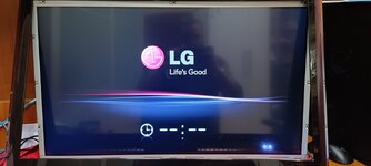

Ahora, cuando enciendo el televisor, el primer logo de LG con la hora (si estuviera puesta) sale perfectamente.
Una vez arranca el televisor, tanto el logo en movimiento como todo el menú sale borroso, con líneas horizontales
y diría que verticales, difuminado...
¿Alguien sabe a qué puede ser debido?
Gracias.
P.D: Si hace falta, cuelgo fotos de la imagen principal del TV donde se muestra de manera correcta y la imagen del menú
del TV donde se muestra de manera errática.

¿Cómo es posible que el problema radique en el panel de la pantalla si ésta muestra el logo inicial de LG y la hora en perfectas condiciones?
Es cuando arranca cuando aparece el problema y, toqueteando el menú de Imagen podemos "disimular" bastante el problema, aunque las líneas horizontales y la imagen en movimiento siguen estando presentes.

Gracias por contestar, Omar.
Yo me sigo preguntando lo mismo: el panel, con el logo inicial, reproduce perfectamente la imagen. Pasados esos segundos de imagen inicial, aparece la entrada que estaba seleccionada y es entonces cuando aparece el error. Entonces, ¿cómo es posible que el panel no falle al principio y luego falle? Los paneles, o funcionan o no funcionan. Por eso creo que el problema está en otro sitio, ¿no crees?

Actualizo la resolución del problema por si pudiera servir de ayuda a alguien:
comprobado el panel y la T-Con (sustituida por una nueva), el problema radica en la Main Board.
Pasado un tiempo desde que se enciende el televisor hasta que casi se consigue estabilizar la imagen,
mi opinión es que le hace falta un reballing (reflow) al microprocesador de la Main.
Gracias a todos por la ayuda.
