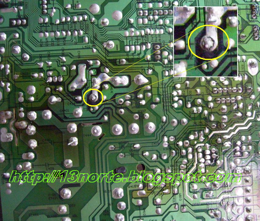

Gracias compañero, espero tu ayuda, te comento por las dudas, de repente en un momento la pantalla se arregla y vuelve a su estado normal, pero son solo segundos y luego otra ves, el mismo problema. solo para que lo sepas, que parece no ser algo permanente..
soldaduras frias = soldaduras agrietadas o sueltas ,soldaduras que se quiebran ,
un ejemplo fotografico mira los circulitos que estan marcados
images
en tu tv si la falla se arregla de a momentos ,hay una gran posibilidad que que la falla sea por soldaduras frias
para identificar mas rapido donde pueden haber soldaduras frias ,tienes que prestar especial atencion en la placa del tv donde se nota un color mas oscuro,signo de re-calentamiento de componentes,
la explicación es que el estaño se dilata y se contrae por los cambios de temperatura,a la larga el estaño termina por fatigarse y se quiebra la soldadura,
Muchas gracias compañero, vamos a ver que diablos suecede entonces, realmente algunas partes en la placa media marron vi, como si levantara temperatura, gracias siempre por ayudarme a todos
