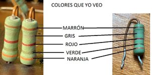

Reparando fuente de alimentación EAY3306450 de tv LG 37LF65-ZC quiero sustituir dos resistencias de 5 bandas con colores raros que no me cuadran, tiene marrón, gris, rojo, verde, naranja que leído así seria 18.2 M ohm +- 0.05% y al revés 35.2 G ohm +- 1% pero no se como interpretarla para saber realmente su valor, comprarla y sustituirla pues medida con el tester da 1.7153 K ohm y no me cuadra nada. En la misma fuente hay otra igual que he desoldado para comprobarla y da el mismo valor ¿como es esto posible y cual es el valor correcto de la misma?, agradecería pudiesen explicármelo y poder averiguar su verdadero valor para sustituirla si es preciso.
Si ayuda, comentar que la avería del televisor era que encendía bien, pero sonaba dentro de la tele, no altavoces, un considerable ruido/silbido/pitido extraño, por describirlo de alguna manera, supongo típico de condensadores que tiene hinchados y la imagen parpadeaba muy rápido y un poco oscurecida.
Adjunto fotos, si es necesario otras decidme y las subo.
