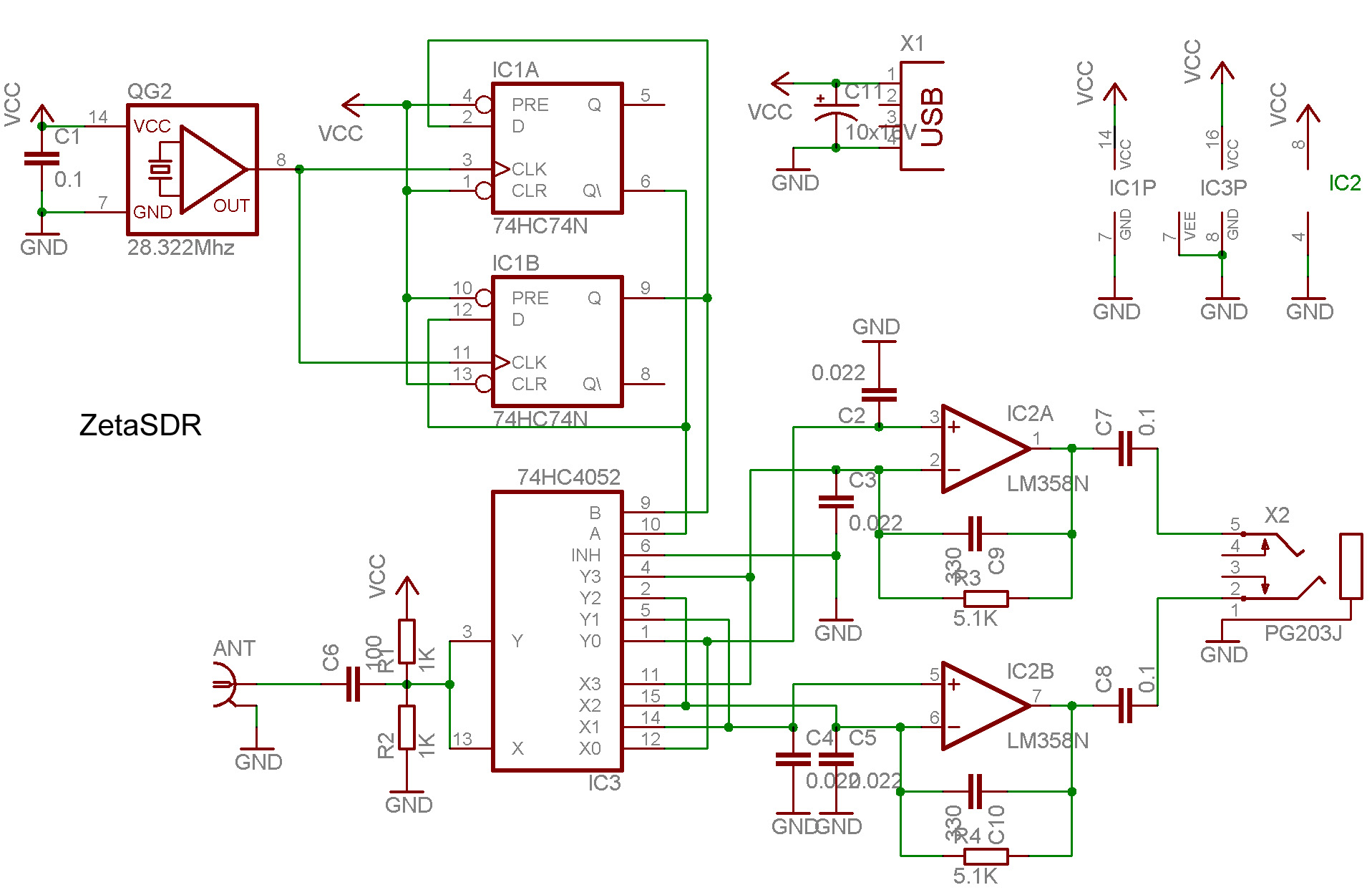

Arme este receptor SDR y no me anda... el oscilador ya lo probe y funciona. es un DIL de 27.000 Mhz.
- No tengo osciloscopio, solo multimetro que mide hasta 16 Mhz con un divisor de frecuencia.
- Le coloque un HCF4052B en ves del 74HC4052 y un 74ACT74B en vez del 74HC74N
- Como la frecuencia del Oscilador DIL es dividida en 4, dando como resultado 27/4= 6.75 mhz
- Estoy usando el programa HDSDR el cual ya probe con otro SDR y funciona perfecto.
- Uso una antena para 40 M, un dipolo...
el proyecto esta por aqui: http://www.qrz.lt/ly1gp/SDR/
