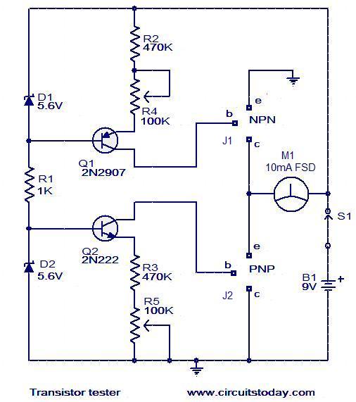

Bueno el asunto es que quiero hacer un circuito que mida el hfe de los transistores, para ello realize el siguiente montaje:
Como pueden observar el hfe es indicado por un amperímetro, en este circuito usan un galvanometro, pero a mi se me ocurrió que podía hacer la lectura de forma digital para que la medida fuese más exacta entonces quise realizar el siguiente amperímetro que usa el integrado ICL7107:
mis preguntas son:
1. La tierra del amperímetro debe ser distinta a la del circuito que mide el hfe?
2. Cómo se debe calibrar para obtener una escala de medición de máximo 9.99mA y entre qué puntos debo medir el voltaje de calibración?
3. Lo más importante es cómo lo debo conectar al otro circuito?; lo que pasa es que no me quedó muy claro en la imagen la forma de conexión.
De no ser posible hacer lo que quiero hacer con este integrado, podrían sugerirme otro montaje que sirva pa lo que quiero ( y si es mucho más sencillo mejor jeje)....
Espero que me puedan ayudar y desde ya gracias a los que me deseen colaborar. ...
Amigo, veo un problema en tu circuito, pues no existe ninguna resistencia limitadora de corriente Ic, si por algun motivo el transistor se satura, la fuente queda cortocircuitada a traves del amperimetro.
