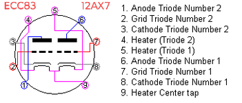

Hola, yo si he construido varios amplis a válvulas. El transfo de alimentación suele llevar tres salidas de tensión alta 300 0 300 (por ejemplo) y una salida de alimentación de filamentos caldeo de lámparas (6,3VA). Ten cuidado que la alimentación de filamentos consume mucha corriente(una sola lámpara ECC83 , que es de preamplificación, no de potencia, ya consume 150mA).POr lo tanto el transformador debe estar suficientemente dimensionado. Yo llegué en uno de mis diseños a montar un transfo solo para caldeo de filamentos.NO obstante si dices que no conectas ninguna lámpara ( ni siquiera la de rectificación) yo empezaría por dejar terminales de secundario libres, sin nada conectado y probaría consumos en vacío. Algo que me sorprende es que para este tipo de circuitos, no compres transformadores dedicados para ellos. Se que son carísimos, pero creo que es importante partir de estos transfo. El de Champs es el Hammond 291 AEX que son más de 120 pavos...
La válvula ECC83 / 12AX7, tiene 2 maneras de conectar los filamentos entre sus 2 triodos, si se conectan en paralelo operan con 6,3 V y 300 mA (pin 9 punto medio, y pines 4 y 5 unidos), y si se conectan en serie operan con 12,6 V y 150 mA (pines 4 y 5, pin 9 sin conectar)
