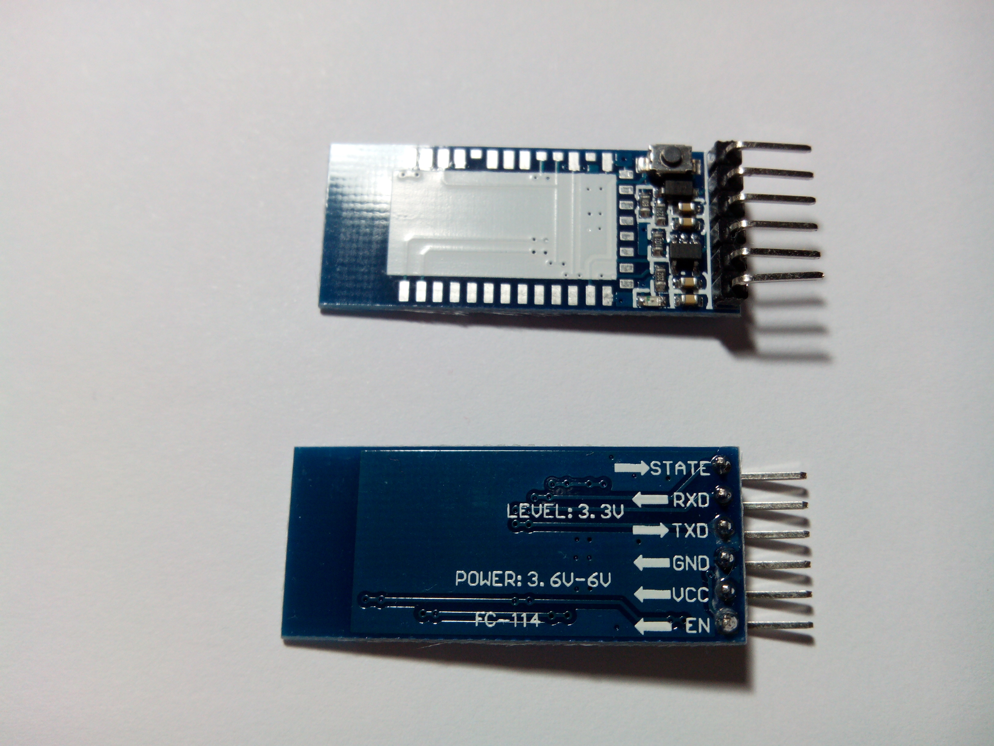

Con respecto a eso, mira lo que se menciona en estos mensajes:El problema es al conectarse con el teléfono, aparece como dispositivo disponible, pero al conectarse se conecta un par de segundos y se desconecta.

¿Para que corra más rápido qué cosa?¿Cómo puedo variar el código para que corra más rápido?
No se, pero debería encender el led más rápido cuando sostenes el botón y tarda mucho, raro... le baje el tiempo a la app de celular, sumo la variable más 10 para que avance, creo que la comunicación con el bluetooth debe ser lenta!¿Serán los delays?
Para obtener una frecuencia más alta, se configura el Timer 2El PWM
..encender el led más rápido cuando sostenes el botón y tarda mucho, raro...
En programación y cuestiones técnicas, no existen ni sirven COSAS como --> MUCHO ó POCO .No se, pero debería encender el led más rápido cuando sostenes el botón y tarda mucho, raro... le baje el tiempo a la app de celular, sumo la variable más 10 para que avance, creo que la comunicación con el bluetooth debe ser lenta!
