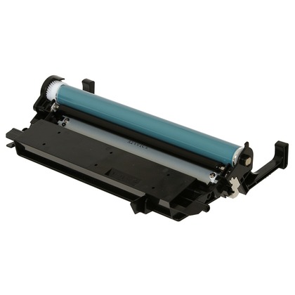

Por otro lado, estoy tratando de encontar un drum para ver si ese es el problema de las columnas grises y sucias que pone en las hojas. No sé por qué no borra correctamente el dichoso tubito verde. En cualquier tamaño de hoja, fotocopie o imprima, hace el mismo patrón de mancha.
. . . Por otro lado, estoy tratando de encontar un drum para ver si ese es el problema de las columnas grises y sucias que pone en las hojas. No sé por qué no borra correctamente el dichoso tubito verde. En cualquier tamaño de hoja, fotocopie o imprima, hace el mismo patrón de mancha.
Casi con seguridad el cilindro de la unidad de imagen "Pasó a mejor vida"
Intenta retirarlo y limpiar la unidad de limpieza, tiene un depósito de tóner residual, vaciar, tal ves mejore algo.
La solución definitiva sería cambiar el cilindro (Drum y la cuchilla de limpieza)

Puede que el drum esté mal colocado o sea defectuoso.
Puede también que acumule toner en el drum, y que el exceso no sea eliminado. Eso me ocurrió a mi con una que me encontré en la calle, la solución fué un nuevo tambor.

Cuando dices "después de cambiar el DRUM" te refieres a:
1) Cambiar solamente el cilindro
2) Cambiar la unidad de imagen completa
Si el caso fue 1 ¿ Vaciaste el depósito de tóner residual, limpiaste el rodillo o grilla de carga, limpiaste la cuchilla de limpieza del cilindro ?
Al cambiar unidad de imagen o cilindro se debe hacer un reset de valores de carga del mismo ¿ Lo realizaste ?

Todavía tengo la impresora medio desarmada. Pude conseguir un developing unit nuevo, que es donde va el tóner y se quitó el problema. Claro, después tuve que hacerle una nueva limpieza según el menú. Es decir, de la imágen inicial que tenía (imagen 1), al cambiar el Drum, que es donde está el rodillo verde, se mejoró mucho la impresión (imágen 2). El cambio de tóner no tuvo influencia. A pesar de que limpié el developing unit, parece que no fue a fondo y seguía dando mala calidad. Al cambiar esto por uno nuevo, se resolvieron todos los defectos que quedaban de bandas en blanco y otras sucias.
