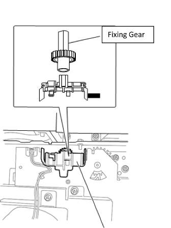

Desarmé la unidad reveladora y la limpié a fondo y a la impresora le quité todas las tapas y la limpié también. Ahora funciona bien, excepto que al entregar la hoja ya impresa, cuando le falta 1/4 por salir, se detiene y dice que tiene el papel trabado. Supongo que debe ser un sensor, pero no sé cuál es, porque el denominado SR10, no creo que sea. No le veo ningún indicio. El sensor SR5, pudiera ser, porque intensionalmente lo desconecto y la hoja se detiene al empezar a salir del fusor. Pero no veo cuál puede ser el problema.

Puse un fusor nuevo y el problema de que la hoja no sale completa se mantiene. Había dado Error 100 y creí que era humedad en el fusor, pero era el láser. Limpié con limpiador de contactos todo lo refenetne al láser y se quitó el problema, pero sigue quedando sin salir una pequeña parte de la hoja. Es un mínimo. Si fuera una hoja tamaño carta, quizá salía completa, pero es A4. No veo qué sensor le dice a los motores que se detengan y cuál es el que dice que la hoja no ha salido completa, porque sale el cartelito de atasco de hoja.
Bien, descubrí el problema de por qué no se entregaba toda la hoja al final. Al armar la impresora después de la reparación y el mantenimiento, me faltó una pieza por poner el Fixing Gear (adjunto imagen).

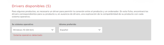

Hola, amigos. Tengo problemas al instalar los controladores de la impresora Canon 1025
Es una laptop con Windows 10, he descargado 2 controladores para esto pero me sigue dando que el estado de la impreso está en error.
Porque no han de ser los driver compatibles y/o adecuados
según esa data, los drivers andan para esos módelos, y de la página oficial se pueden descargar
La pág oficial detecta el tipo de SO que tienes
