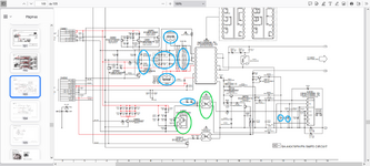

Buenas Colegas , tengo un Panasonic SA AKX70 que presentaba el fallo típico de encender , girar un segundo la turbina , prender el led azul y apagarse inmediatamente. Luego de dos intentos ya no enciende más. Incluso son más las veces que ni siquiera enciende.
Desconectando la placa de audio , el defecto se repite . Así que decidí aislar la fuente del equipo e intentar encenderla manualmente , con puente desde SYS 3.3v a PCONT con interruptor para accionar. Al enchufarla a 220V la fuente Standby enciende correcto entregando 3.3V .
Asi mismo el secundario auxiliar de 18 Volt del standby , correcto , llegando hasta el transistor switch. Al activar el pulsador del puente , los 18 V llegan hasta pata 4 del IC de la fuente principal , el conocido STR X6769 . Pero no hay voltajes en los secundarios principales. No oscila para nada el STR. Para evitar horas de diagnostico , coloqué nuevo el opto y el regulador shunt marcados en verde , piezas que por su costo no justifican tiempo .
También en el secundario frio levanté puentes para medir individual todo lo marcado en azul en la figura. Todo bien . Vuelvo a energizar , nada. Pero lo increible es que si toco con la punta del tester o incluso con un destornillador , una terminal del opto de feedback , la fuente arranca y queda estable totalmente entregando los +-34V y los 18V secundarios del lado frío.
La apago manualmente cortando el interruptor y apaga. Pero al darle start de nuevo no arranca sola. Salvo que haga ese toque que les comento. Consultando a la IA Gemini , me dice que el voltaje de start es critico y debe ser de 18.2 V y que puede que al dar ese "toque" sume una o dos décimas de Volt que faltan para arrancar .
Yo mido 18.3 con mi tester que no es ninguna joya . Y las resistencias smd asociadas al Q5721 miden aceptable en placa. Consulto por si alguien ha tenido un caso así o similar . Nota importante : el opto original es PC123 , pero como no consigo aquí en Uruguay , le puse el PC 817 que en general se asume como sustituto.
