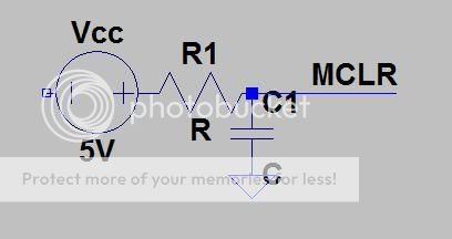

Entonces ahi surgieron mis problemas actuales, no era capaz de filtrar las entradas de VCC y MCLR lo suficiente como para que dicho pulso no les afectara. Daba igual que pusiera una resistencia adecuada al condensador para hacer un Filtro RC, el ruido seguia siendo el misma.
La resistencia es de 100 Ω, y el condensador de 1µF. He probado con varias resistencias y condensadores diferentes (antes de que se me ocurriera esto ultimo de filtar las propias patillas del LMD que van al motor como ya dije), incluso con uno electrolicito y otro cerámico (para ruidos rapidos y lentos) y el resultado fue el mismo.
Este era el filtro mas o menos "definitivo" que diseñé y que debería funcionar pero no lo hacia:

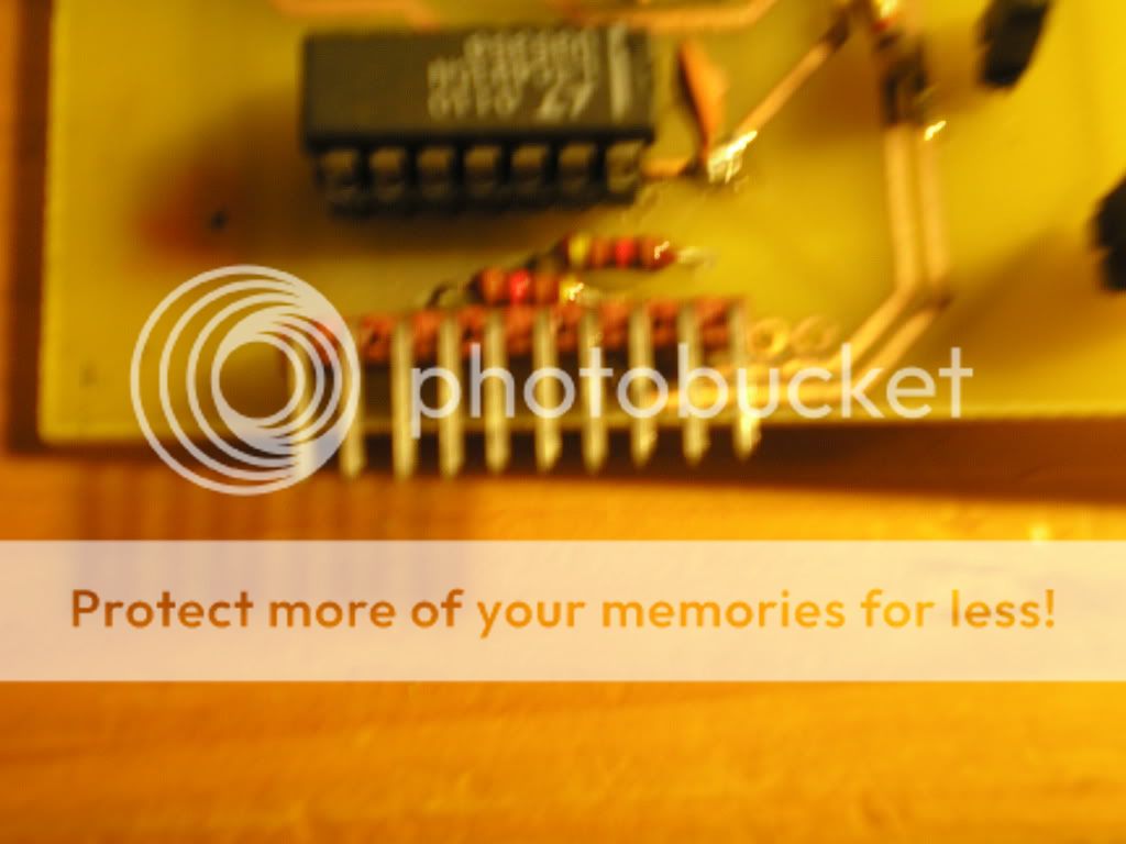

Esto es una especie de conector paralelo para ponerle un cable IDE e interconectar varias placas.
Yo en el capture le puse como "conector" y le puse un footprint de un conector tambien que vi.. pero no creo que esté bien, no se, si eso saco fotos tambien a ambos para que los veais.

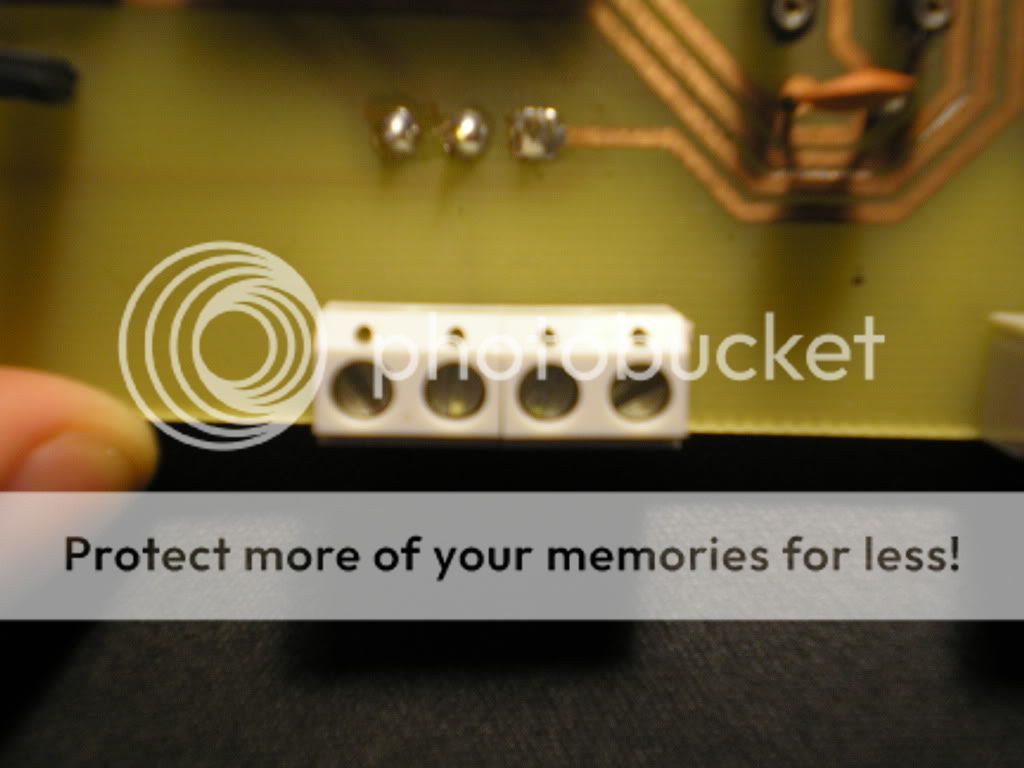

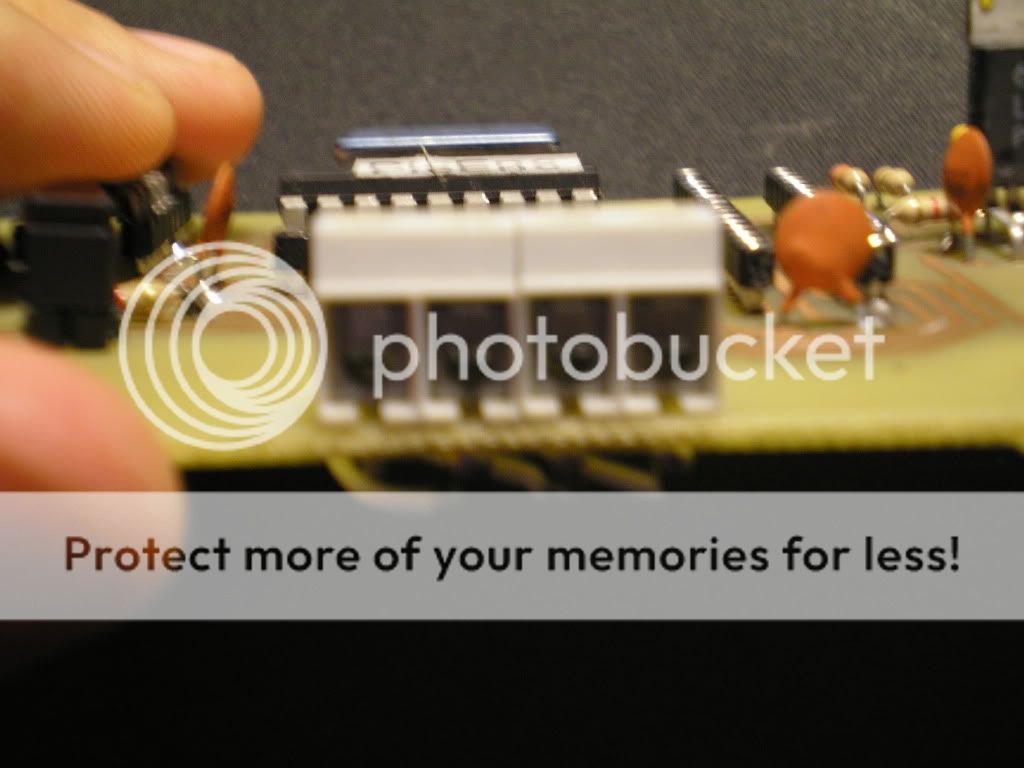

y luego las otras dos fotos son de la misma cosa:
Se lo que es, lo he visto millones de veces, pero no se como se llama ni se que debería poner en el Capture CIS, es decir, su nombre Técnico de libreria de orcad. Lo quiero usar para alimentar al circuito y ponerle la tierra por ahi... pero no se como ponerlo en el capture.

Y lo que decís en la segunda parte, la verdad que no conozco el programa. Acá las cosas que mostrás en las fotos se llaman "Tira de pines a 90" y "Bornera para circuito impreso".
No sé si eso te sirva.

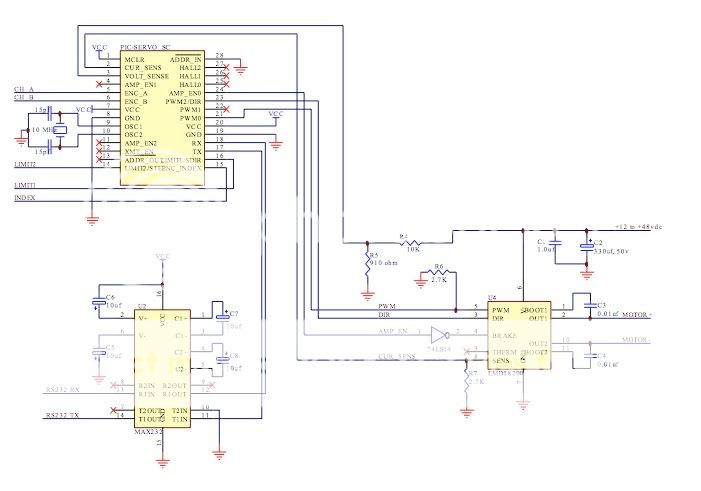

Aqui esta la imagen del circuito que he montado. Ciertamente el mio esta ligeramente modificado en la parte de comunicaciones (pero no tiene que ver con la parte de potencia que es la que falla) y que tiene el filtro de las tierras ese que comentó nuestro compañero cacho y un filtro RC en las patillas de alimentacion y MCLR del chip.
Salvo esos cambios, en lineas generales el circuito es (la parte derecha es la de potencia):
