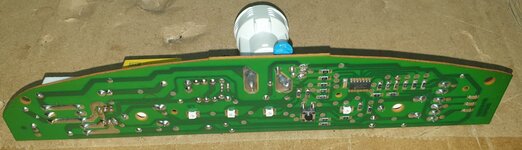

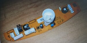

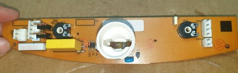

Hola a todos, buenas tardes, tengo un modulo de control: LCB 217 de un frigorifico Mastercook, que presenta un corto en el microcontrolador, PIC16C50504I/SL 14-Pin, 8-Bit CMOS Microcontroller

Si estás seguro que se quemó el microcontrolador , no tiene solución , deberás comprar un módulo nuevo.
El problema que le veo, es que quizas pueda comprarlo, pero no se si seré capaz de programarlo, he llamado a la tienda donde suelo comprar los componentes necesarios y he preguntado si alguno de ellos realizaba programaciones, me lo ha puesto muy negro. Que si necesitaba un programador, que si necesitaba el programa original de la casa, para ese frigorífico en particular, que si necesitaba un puerto para el ordenador compatible, con ese chip, total, poco menos que imposible. ¿Que me recomendaís, alguno de ustedes podría ayudarme? Seria una lastima que por 5$ que vale este componente tirar el figorífico a la basura.
Hola DOSMETROS, jajjajaaja que rapidez, gracias por contestar tan rápido. es un frigorífico de hace mas o menos 15 años no he encontrado repuesto.
la solución ahí dependerá del tiempo y las ganas que tengas en invertir para lograr reproducir el firmware original del micro.
para ello requerirías comprender 100% el circuito completo y las ordenes de entrada y salida que tenga el micro dado los tiempos discretos.

¿ Porque dices que el micro presenta un corto ? ¿ Como lo has medido ?
Hazle caso a Dosmetros, cambia el capacitor amarillo y revisa si eso arregla la placa.
Disculpar el retraso en contestar, se me bloqueo el ordenador y no quería arrancar.
Tenia un corto en la placa fui siguiendo las pistas, levantando una pata de los componentes sospechosos, resistencias diodos, condensadores, hasta llegar al Micro. Las Patas 1 y 14 daban continuidad quitando el micro medí las pistas y se fue el corto.

Primeramente cambiá ese capacitor amarillo y medí el zener
No tengo ningún problema en quitar el condensador amarillo.
Veras, la cosa no es nada sencilla, el aparato es una nevera heladera de la marca EDESA, modelo CE-341IE con numero de código 942270889, he buscado información de la placa y no aparece la placa por ningún lado, sin embargo he puesto la numeración de la placa impresa ISPRAC 08032491 y figura como modulo de control LCB271 de la marca Mastercook
Al final, visto lo difícil que parece programar ese chip, me he decido a comprar una Placa igual que la mía, "La que se correspondía con el modulo de control LCB217 de Mastercook" pero de segunda mano, en una pagina polaca, 50$, placa mas envío.

Solo de curioso que soy, nomas. ¿ Has medido el micro afuera del circuito para estar realmente seguro ? No sea cosa de que el capacitor que esta pegado al micro estaba muerto y el calor lo revivió :LOL:.
