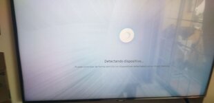

hellfire4: manual de usuario leído y sin ninguna solución/el control remoto va bien, el tv no responde ni con control remoto ni de forma directa manualmente en la botonera/he probado otro televisor que tengo LG y tengo señal tanto de antena TDT como el aparato decodificador (IRIS 9800 COMBO).

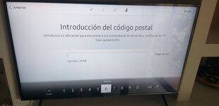

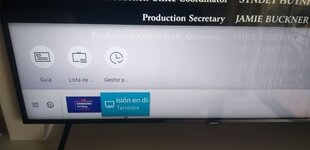

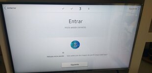

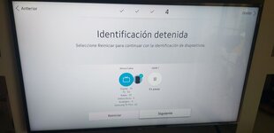

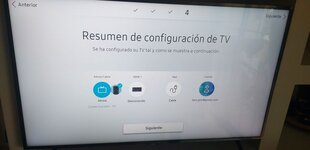

pinchavalvulas: cuando digo que no lo reconoce es que no identifica en el puerto HDMI correspondiente (lo he cambiado a otros puertos sin resultado) que hay un decodificador, por lo que cada vez que conecto el tv empieza a hacer una búsqueda que no acaba nunca de "algo" que detecta en el puerto, ya te digo que no acaba nunca, lo he dejado más de media hora buscando, lo que hace es que si cancelo la búsqueda sí que el siguiente paso salen los canales del decodificador pero sin identificar dispositivo decodificador satélite y tu dirás que si lo veo de esa forma ¿para qué quiero más?, por ejemplo al no identificarlo no puedo emparejarlo con el control remoto del TV, cada vez que apago el deco me desaparece el icono de la página de inicio del menú. Otro síntoma es que cada vez que conecto el tv se me va a una parte de la instalación donde me pide la cuenta Samsung (siempre que enciendo el TV se va a ese paso), paso siguiente Cd postal y búsqueda de dispositivos y canales, solo detecta los canales Samsung TV plus que entran por red internet, en este paso también se queda buscando lo que detecta en el HDMI sin acabar de encontrar nada.

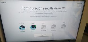

paso 2 salto dos pasos intrascendentes, cada vez que apago el tv y lo vuelvo a encender me viene a este paso, le doy a siguiente.

paso 3 meto el cd postal u omito el meterlo el resultado es el mismo

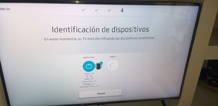

paso 4 detecta canales pero es falso, no se ven despues los unicos que se ven son los de samsung tv plus, HDMI buscando y ahi se puede morir que no encuentra nada.
paso 5 interrumpola busqueda

paso 6 resumen de lo que hay y HDMI desconocido

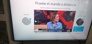

paso 7 prueba de mando, el volumen solo baja y sube un nivel del 18 al 20

paso 8 se ven los canales de samsung tv plus
paso 9 no se ven ni detecta otros canales terrestres

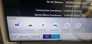

paso 10 resumen de las fuentes
paso 11 cuando le doy a la fuente de HDMI vuelve a este lugar a buscar y si lo cancelo se ven los canales del deco pero cada vez que enciendo la tele se repite todo el proceso.
