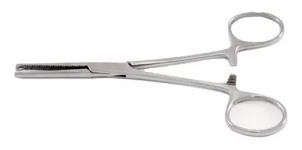

El filtro de agua para limpiarlo bien, en general, hay que sacarlo con unas pinzas con cuidado (yo tengo una de estas), chequeando luego que todo vuelta a estar como antes, en otro lavarropas, además del filtro, salió una pieza que era una especie de gomita y que la reserve habiendo anotado como iba
Luego con un alfiler muy fino lo fui destapando y con cotonetes.
Si eso falla, pues tendría que llamar al técnico de confianza.
