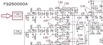

Hola Yo tengo el problema en bandas bajas se bloquea , desde 100kz hasta ,7000 y de ahí en adelante comienza a funcionar bien hasta los 30Mz calculo como dice el colega que debe ser algún vco corrido ahora cual puede ser....
Por supuesto que es el VCO1 de los cuatro que tiene, como indica el manual de servicio, corresponde con el rango de 100KHz a 7.5MHz
Las tensiones que tienen que estar presente las tienes en la imagen y cuando esta activado este tiene que tener 5V en el pin 1 de Q1010, cerca de 0V en el colector de dicho transistor digital y en la salida de Q1009 debe estar la frecuencia correspondiente, si no esta hay que revisar todo lo que le precede o sea Q1004 y asociados y en especial TC1001 que por ser un trimer posiblemente se oxido y dejo de funcionar.
