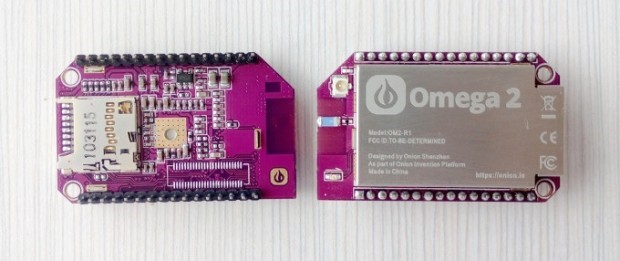

Saludos al foro en general, me dirijo a ustedes para un par de dudas sobre cómo proteger electricamente un sistema Linux embebido en un mini modulo, se trata de una Onion Omega2.
Este Modulo lo recibí de regalo por parte de un sobrino nieto y quiero comenzar a trastear con él para ver sus alcances y potencial en el IOT (internet de las cosas), sin embargo lo recibo así como tal sin ninguno de los kit de desarrollo que ofrece el propio fabricante por lo que tengo que implementar su fuente de alimentación, reset e interface para conectarla al mundo real.

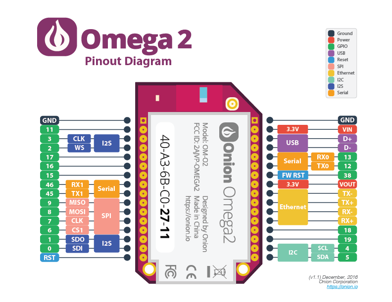

Toda la documentación que he encontrado en el sitio del producto siempre hace referencia a los kits que ofrecen y no encuentro información detallada sobre el hardware salvo el datasheet en el que veo que todo está basado en una alimentación de 3.3 volts y que por tanto todos sus pines solo toleran este nivel de voltaje y advierten su nula tolerancia a niveles más altos.

A manera de prueba inicial ya alimente el módulo OMEGA2 con 3.3 volts y logre comunicación con el modulo vía el programa de consola “putty” y todo opera bien, ya instale Python, el compilador C, e incluso Apache con excelentes resultados así que lo siguiente es intentar conectar el modulo a algunos LEDS, o Display LCD tradicional o alguna otra cosa, el OMEGA2 cuenta con varios protocolos de comunicación y voy a decantarme por el I2C ya que se me hace muy apropiado para solo utilizar 2 pines del módulo (SCL y SDA); para este fin quiero utilizar el circuito integrado PCF8574p que es un expansor I/O de 8 bits y de echo tengo una tarjeta basada en cuatro chips PCF8574p que en su momento desarrolle para viejos proyectos (Display LCD, Relevadores, puente H y optoacopladores, pero como dije estos están implementados en 5 Volts, por lo que no quisiera modificar su diseño y de ahí mi pregunta específica.
¿Cómo conectar los pines I2C (scl y sda) entre el chip PCF8574p sin fastidiar el modulo?
Tengo pensado lo más simple, que es conectar un diodo zener de 3.3 volts para cada uno de los respectivos pines de SCL, SDA y GND a manera de protección eléctrica y sus resistencias de pull-up a 3.3 volts.
Pero me surge la pregunta si esto es correcto y si los diodos zener permitirían la comunicación adecuadamente o tendrán algún efecto en esta.
