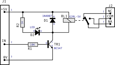

Soy aficionado al modelismo y he acoplado el motor de una nevera a un calderín para hacer un compresor silencioso y poder pintar sin que los vecinos me quieran matar...el caso es que estos motores vienen protegidos por un klixon y además una ptc con lo que después de encenderse un par de veces debes esperar a que se enfríen para que te vuelva a llenar el calderín; lo que es un engorro. La solución consiste en hacer un puente con un pulsador y alimentar directamente la bobina de arranque y hacer que el compresor vuelva a funcionar, pero claro hacer esto manualmente cada vez que lo necesistas es poco práctico.
Por todo esto, he decidido eliminar klixon y ptc y diseñar mi propio circuito de arranque. Básicamente consiste en poner un rele de 12v temporizado a la desconexión. Este relé ya viene montado en un pequeño circuito impreso con una resistencia variable que permite tiempos de ajuste que van de1 a 40s. Lo alimento por un transformador de un antiguo escaner HP de 12v y 1500ma y que recibe corriente de 220v cuando el presostato cierra sus contactos. De este modo un contacto NA del relé cierra el circuito y manda una señal aun relé de estado sólido el cual alimenta la bobina de arranque del compresor poniéndolo en marcha. Pasados X segundos el relé desconecta, abre contacto y la bobina de arranque queda inactiva . Hasta aquí más simple que el mecanismo de un botijo.
Mi pregunta es si debo proteger la bobina y el contacto del relé temporizado y cómo lo hago. He leído que si con diodo 1N4004 que si condensador que segun si el relé se activa por un transistor que sies dc o ac etc
Usando un relé de estado sólido elimino el problema de los contactos y me olvido pero no sé si respecto al relé de 12 v debo tomarme la molestia de proteger su contacto. Entiendo que el relé de estado sólido tiene un consumo mínimo y no se si el contacto del relé de 12v sufrirá tanto como para protegerlo. En cuanto a la bobina del relé pues también agradecería que mi aconsejarais. Respecto a la fuente de 12v que uso parece de buena calidad y al desconectarse imagino que ya vendrá con sus protecciones.
