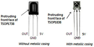

Si en la botonera se encuentra el sensor IR, puedes adaptar un sensor del tipo: Sharp GP1UE26XK/GP1UE27XK
También se podría usar un TSOP1738 o similar...
En este caso se tendría que tomar la alimentación de algún punto con VCC +5V y adaptar la salida a 3V3.
Conseguir un control remoto para TV TCL y listo, adiós botonera.
