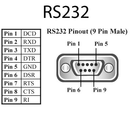

He realizado mediciones en la ficha DB9 y he encontrado 4.6-4.8 voltios entre un terminal y masa (Pin 4 con respecto a masa)
¿Mi pregunta es, si con esta tensión puedo alimentar al micro controlador y al menos 1 o 2 leds?
No quise probarlo físicamente por miedo a dañar el puerto.
Esto me permitiría controlar pequeñas cargas sin necesidad de una fuente externa y una rápida prueba de funcionamiento.
Esa caída de tensión en las salidas de chip es normal y ese voltaje es suficiente para que el microcontrolador lo interprete como un 1 lógico.
Me parece que por arriba de los 2.5V ya lo toma como 1 lógico.
Pero te repito, debes alimentar al circuito con el voltaje de +5V que entrega el conector USB y el circuito tomará la corriente necesaria suministrada por el puerto.
La corriente por pin de un PIC es del orden de 25mA. Entonces tienes corriente suficiente para controlar LED's comunes de alrededor de 10mA.

http://www.brainboxes.com/files/catalog/product/UC/UC-701/img/UC-701_RS-232_Pinout.jpg
La mayoría de los puertos USB tienen protección de cortos/sobrecargas aunque es mejor no tentar a la suerte, y con respecto a la corriente que necesitas lo mejor es que midas con un amperímetro el consumo y si estas muy pegado a limite del máximo que da tu puerto puedes "tomar" mas corriente si usas dos puertos. Cada mother board es diferente unos son de 500mA otros de 1A dependiendo del fabricante.
