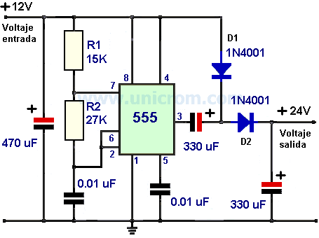

Hola a todos saben necesito controlar un motor a 6v, controlar su velocidad el motor vino en un coche a batería para niños...el tema es que necesito controlar su velocidad.
Tengo un circuito que funciona a 12 voltios los probé con motor a 12 voltios pero lo quiero usar con 6 voltios...si alguien me puede ayudar porque tengo entendido que el voltaje de excitación de los mosfet esta por los ensima de los 10v, y no se si se podrá usar para manejar motor de 6v si se puede hacer alguna modificación. ...
Tengo disponible los MOSFET IRFZ44N , IRF1407 el motor es a 6v de consumo aproximado 25w claro está que usaré MOSFET en paralelo por el tema de la disipación y por el consumo ...si me pueden ayudar navegue por internet pero no encuentro ninguno que funcione a 12 v alguna idea porfabor

Lo que hay actualmente es lo siguiente.
Conseguí un coche a batería para niños la cual tiene un motor con su caja reductora, y funciona a 6 voltios, pero se observa que el niño al presionar el pedal con el pie el carro arranca muy brusco como caballo claro está porque es un arranque directo y a la misma vez el niño se asusta, a eso se suma que presiona el pie muchas veces en poco tiempo como se dice le da muchos piques, eso ocasiona que la batería se descargue rápidamente.
AHORA lo que pienso hacer es ver la forma de que el motor tenga un arranque suave hasta que llegue a su valor nominal así evitó consumos axecivos de corriente en los arranques.
Tenía pensado hacer que arranque en minina velocidad y en aproximadamente 3 a 4 segundos llegue a su valor nominal, para eso pensé en la modulación por ancho de pulso PWM, para controlar la velocidad y generar los pulsos pero que aumente su frecuencia de forma gradual talvez temporizada o usando un pic. Pero quiero ir por partes primero manejar la carga con MOSFET a 6v y en eso necesito de su ayuda
Tengo esos 2 circuitos estos funcionan a 12v se puede modificar o adaptar para solucionar el problema
