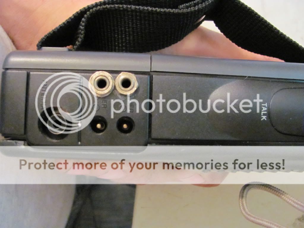

ya encontre la foto del conector de antena
Hola Ok ,ahora entiendo,si podes agarrar, un caño en ese lugar y sobre el caño montar la antena ,que puede ser una bc3 comercial ,o algo casero,por lo que se ve en la foto la salida del handy es mediante una ficha rca macho, con respecto al cable se puede usar Rg 58U ,ese te sirve perfectamente,la antena si o si debes ajustarla mediante un roimetro ,a minima reflejada y max potencia.
