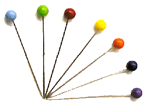

aca hay unos que se llaman agujas o alfileres, yo uso de estos:
si la perforacion es muy grande pones agujas que hay mas finitas.
son excelentes como puntas de prueba.
