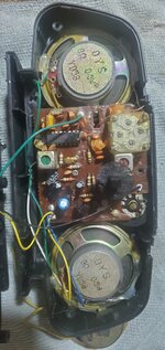

Tengo una mini radio de la marca "Baby Boom Box Lifelong modelo 2225", mi pregunta es la siguiente:
¿Puedo reemplazar el altavoz de 8 Ohms 0.5 W por un altavoz de 8 Ohms de 1 W?
Si lo hago ¿consumirá más energía de las baterías? ¿O se escuchara mejor que las 0.5 W?

Hola caro Don Egopower , en realidad no si pasa nada !
Lo amplificador de audio es lo mismo y canbiar de altavoz por otro mas fuerte es lo mismo que canbiar 6 por "mea duzia".
Nin se si un altavoz de de 1W cabe en lo lugar del de 0,5W.
?Quieres mas "comida" ? , la salida es agregar un otro amplificador de audio mas potente , una fuente de alimentación conpatible e baflles de potenzia conpatible.
!Suerte!
!Saludos!
Podrá sonar mejor con uno o con el otro , todo dependerá de la fabricación , el rendimiento y el gusto personal , haz la prueba con tranquilidad , solo que conecta los parlantes de a uno , nada de conectarlos juntos !

¡Muchas gracias por su respuesta!
