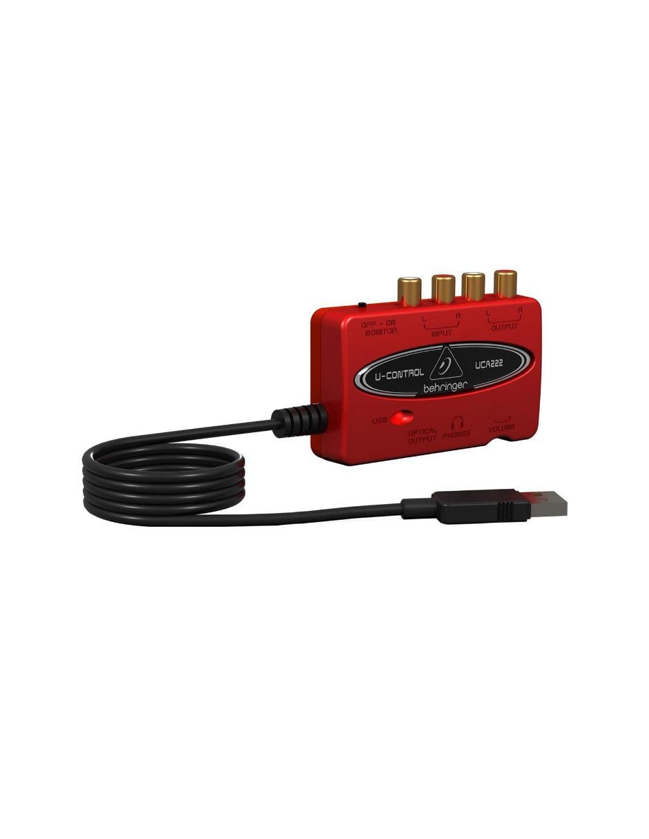

Lo que necesita colega es una interfaz de audio, aqui un ejemplo.
Interfaz Behringer
La UCA222 no tiene dos entradas de micrófono, solo entradas/salidas de línea y esas necesitan un preamplificador para cada canal.

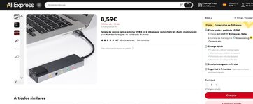

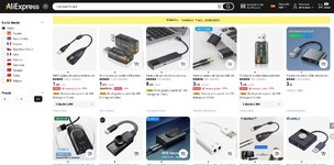

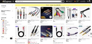

Hola, si buscas algo realmente barato mira las fotos, desconozco que tan buena es la calidad y si la entrada es estereo, pero poco cuesta probarlo, el cable lo puedes fabricar tu mismo pero también lo puedes comprar hecho.

¿pero es PC o portátil? la mayoría de PC, si le conectas el cable directo debería bastar, a menos que sea portátil con cable combo de audífono con micrófono, de ahí la U-control es la más barata que conozco

Pero, gracias a tu post anterior creo que encontré lo que buscaba, ya que dispone de entrada de micro mono y de línea estéreo.USB.jpg
