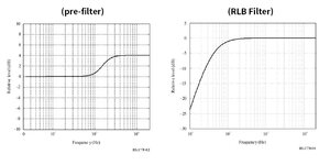

El filtro K
Vamos entonces al primer paso, la ecualización K, que está compuesta por dos partes. Básicamente con un corte de graves por debajo de los 100 Hz y un aumento de agudos por arriba de 1 Khz. Para cumplir con la premisa de ser equivalente a la sonoridad percibida a unos 70 dBspl.
Para construir un filtro analógico, una buena opción es pensar en un filtro basado en el conocido circuito Sallen Key.
Los parámetros de las dos partes de la curva de ponderación K son:
Fig 1: curvas de la respuesta en frecuencia de la ponderación K​
El filtro llamado RLB (revised low-frequency B-weighting o ponderación de baja frecuencia B revisada) es un filtro pasa altos con una frecuencia de resonancia en 37Hz y un Q de 0,5. El detalle es que en mi diseño su salida debe terminar a -4 dB.
El otro filtro llamado prefiltro es un pasa altos que aumenta 4 dB para las altas frecuencias. La frecuencia de resonancia es 1,7KHz y el Q es 0,7. Entonces por arriba de la frecuencia de corte la salida total es 0 dB, como muestra la Fig 2.

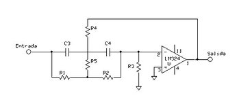

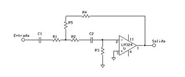

El primer intento fue hacerlos escalonados primero uno y luego el otro, se puede, pero es complicado, no me gustó. Y de allí nació la idea de juntarlos.
Al fusionarlos obtuve una sola etapa que realiza todo el filtrado.
Para ello hubo que desarrollar una nueva implementación SK que no vi en ningún lado, diríamos que es inédita. Un filtro doméstico, una variación autóctona!
Partiendo de la teoría básica modelada como cuatro impedancias, y en función de la exigencia de tener un Q de 0,5 a 37 Hz y 0,7 a 1,7 KHZ en los pasa altos, deduje que en el RLB la relación de resistencias (Z4 y Z3) tendrá que ser 1 y para el prefiltro 0,5, así que desde el circuito general mostrado en la Fig 3, fui al de la Fig4.
Fig. 3.: Circuito básico de un filtro Sallen Key
Fig. 4: Circuito desarrollado​
En donde Z4, Z6, Z7 forman el prefiltro y Z1, Z2, Z4+Z5 forman el filtro RLB, siendo Z3 común a ambos filtros.
Es evidente que un filtro esta en paralelo con el otro por lo que, en los cálculos hay que tomar en cuenta la influencia recíproca. Pero como el RLB actúa en bajas frecuencias y el prefiltro en las altas, no fue tan grave, no se superponen mucho, ya que en baja frecuencia Z6 y Z7 serán despreciables y en alta frecuencia Z1 y Z2 se verán reducidas a una resistencia. Entonces Z1, Z2 y Z5 formarán una red pasante resistiva en configuración estrella que actuará sobre el prefiltro.

Elegí R3 de 100K porque es un valor relativamente alto, dándome capacitores pequeños y además utilizaré amplificadores operacionales del tipo TL084 con entrada FET.
Para un Q de 0,5 elijo entonces (R4 + R5) y R3 iguales de 100 Kohms.
Para calcular la atenuación de salida supongo los capacitores en corto (en alta frecuencia) quedando dos atenuadores en cascada, (R1 // R4+R5 y R2 //R3) y si lo que buscamos es una atenuación de -4 dB que corresponde a 0,63, cada una de las dos resistencias (R1 y R2) aportará raíz de 0,63 o sea 0,79, entonces R1 y R2 valdrán:
R= (100K / 0,79) -100K = 26,58K => elijo 27K.
Su paralelo es la mitad: 13,5 K
Entonces el cálculo de la proporción de las resistencias será m= 100K / (100 + 13,5) K = 0,88
Y los capacitores serán de:
C = 0,16 / F0*R*RAIZ(m) = 0,16 / 37*113,5K*0,94 = 40 nF
Ahora para la parte de alta frecuencia, mostrada en la Figura 6, tomado que aquí Q = 0,7 y que Q=RAIZ (m)/2 (m es la proporción entre las resistencias). Necesito un m=2 por lo tanto, pero siendo una (R3) de 100K, la otra (R4) agregando los 27K del equivalente estrella me dio un valor de aproximadamente 18K para R4.
Fig. 6: prefiltro​
Para calcular los capacitores en función de la resonancia del filtro a 1,7KHz utilicé:
C = 0,16 / 1,7 K * 13,5 K * 1,41 = 4n9, elijo 4n7.
Como la resistencia para el filtro RLB era de 100k y para el prefilro es de 18K nos queda R5 = 100 -18 = 82K. Ajustando los valores correspondientes.
Además los capacitores están el paralelo entre ambas ramas siendo que tendré los de 4n7, para llegar a unos 40nF efectivos en la parte del filtro de RLB los bajare a 33nF que es el valor más cercano.
Está claro que intento hacer un filtro K como compromiso entre la exactitud y una implementación real, donde alguna desviación de la curva sería aceptable. No es más que una referencia marco, y poder evaluar un nivel de audio en LU o LK con alguna aproximación.
Ahora ya tenemos todos los valores para montarlos en el multisim y verificar su respuesta como muestra la Figura 7.

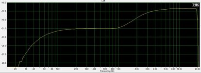

Como complemento del circuito del filtro, les muestro la curva levantada desde el circuito montado en el Protoboard. La que obtuve con el SpectraPlus utilizando el circuito de entrada que había presentado aquí, Adaptador de alta impedancia para entrada de micrófono de PC
Es muy similar a la requerida por la normativa, de manera que los medidores que se hagan usando este filtro tendrán gran similitud con los valores especificados por la norma ITU1770.

Como ampliación del diseño les presento la versión del filtro con amplificación. Esto es, ésta configuración del filtro tiene 0dB a 1 KHz (ver Tabla 1 para referencia), muy útil para insertarlo sin pérdidas, o sea se puede conectar y desconectar conmutándolo, de manera de probar un medidor con la curva K, o sin ella. Muy interesante para ver como varia la presentación en el display para un determinado material, en función de aplicar la ecualización K, o no.
Para realizar esta versión tuve que amplificar 3,3 dB que es el nivel de salida máximo para el prefiltro arriba de 4 KHz. Y atenuar -0,7 dB la máxima salida del filtro RLB para bajas frecuencias. De manera que a 1 KHz (típica señal de ajuste y calibración, vaya la aclaración), la salida sea 0 dB, o sea aquí el filtro gana 1 y es inocuo. Al darle ganancia se tuvieron que modificar algunos valores para mantener la misma respuesta.
Aclaro que al usar componentes de valores normalizados la curva se aproxima mucho, pero con pequeñas diferencias. Sobre todo en los codos, aquí el Q es muy importante y es donde se presentan las mayores diferencias, de unos 0,4 dB.
