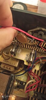

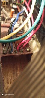

Compañeros! Esos dos cables rojos son 30V y 30V que vienen del transformador T1. Los fusibles son los que se aprecian (características) en la foto. Mi pregunta, es posible que yo al medir la tensión en los cables rojos salte el fusible de 1.25A? Tensión de la red 230V 50Hz.
? Seguro que no curto circuitaste acidentalmente los dos puntos de conección de los cables color rojo cuando intentaba medirlos , o quizaz lo murtimetro no si quedaba ayustado para medir curriente ao invés de tensión ?
NO, algo se toca. Por colocar un medidor NO pasa eso (al menos en este tipo de fuente)
La verdad fue muy raro. Si lo conecto a la red sin hacer nada, no salta el fusible. El fusible debería ser de 2A por ejemplo? Esa era otra duda.
Diría que no, pero claro, pude hacerlo sin darme cuenta. Voy a volver medir teniendo más cuidado. 😃👍
