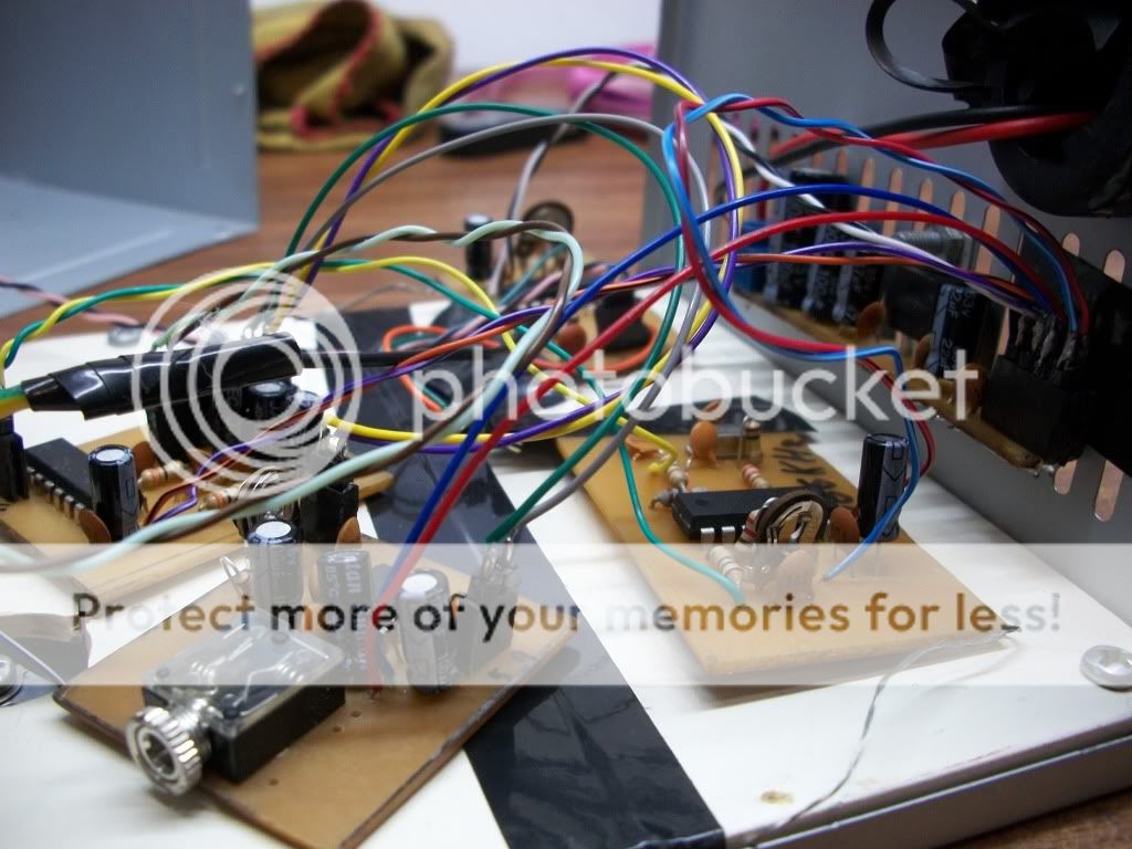

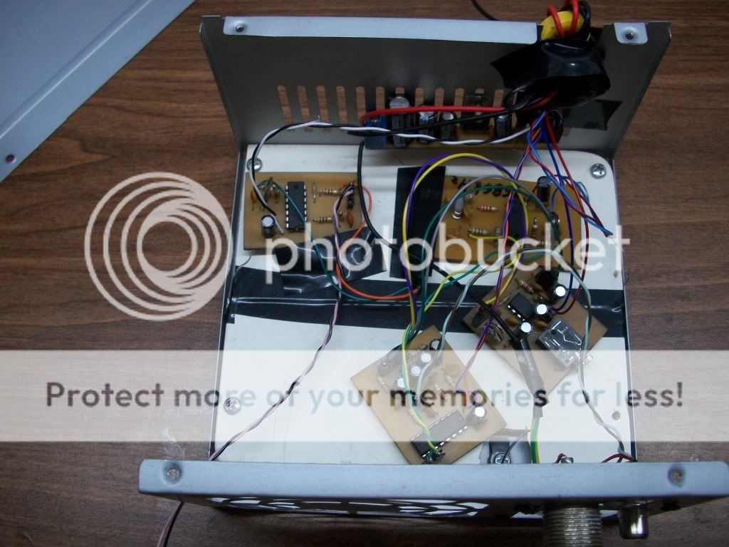

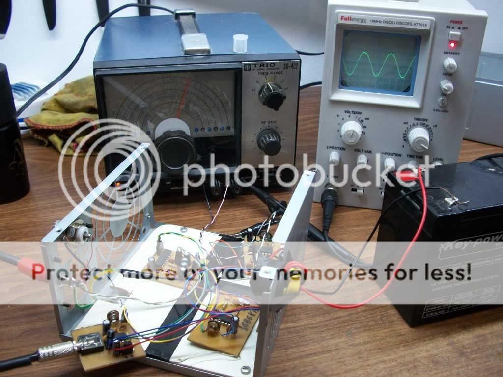

Muchachos excelentes noticias!
Esta andando! No tengo idea cuál era el problema de la otra placa, asi que la rediseñe por completo y la arme en cuatro etapas distintas: Fuente - oscilador - demodulador - pre de audio.
el resultado es que anda excelente, ya tuve oportunidad de probarlo en la banda de 80m (3600 KHz)
Y en 160m (en 1020KHz banda de AM comercial) con oscilador externo y pude recibir de forma excelente la banda de AM de aca de Argentina.
Les dejo un par de fotos :D
(son las mismas que estan en facebutt)
Muchas gracias gente!
