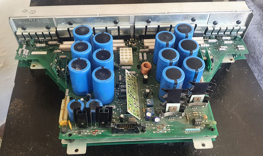

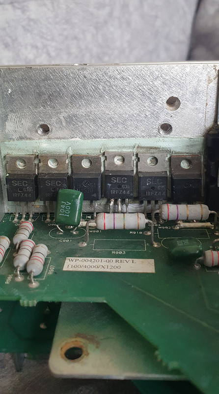

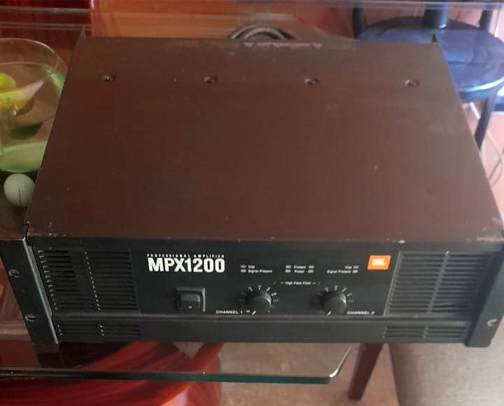

Buenas noches señores, la historia es la siguiente y agradezco me acompañen hasta el final. He comprado un amplificador JBL 1200 MPX el cual me aseguraban original, al momento de la compra he abierto el amplificador y esta es su primera imagen.
Luego de la revisión visual de quien como yo no tiene ningún conocimiento de electrónica todo me pareció estar en orden pues mi único soporte era una comparativa con varias fotos que baje de internet de un amplificador original.
Seguidamente lo mas obvio fue la prueba de audio conectando 4 bafles caseros - 2 por canal - ya que estoy empezando nuevamente a armar mi equipo profesional y aun no cuento con los parlantes adecuados. En una prueba de 15 minutos aprox. El amplificador funcionó debidamente, sin ruidos extraños en los potenciómetros pero a un volumen bajo cuidando no dañar los mencionados bafles.

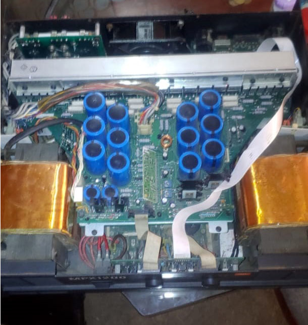

Satisfecho con el resultado visual y con la prueba de audio he concretado la compra dejando para próximos días realizar una limpieza y mantenimiento del ventilador de lo mas rutinario en estos casos...pero , he aquí la sorpresa señores. Realizando la limpieza apenas me doy por enterado que lo que aparece en esta primera imagen es solamente el canal 1 y que este amplificador por abajo tiene una placa igual con los mismos componentes correspondientes al canal 2, por curiosidad primero y después para estar seguro de la originalidad total del amplificador me decidí a descubrir su estado en el otro canal y que creen señores... si, efectivamente , estaba reparado y varios de sus componentes no son originales.
Para abreviar la historia les enseño las imágenes correspondientes que obviamente dicen mas que mil palabras.
Canal 1, Supuestamente a mi vista Original.

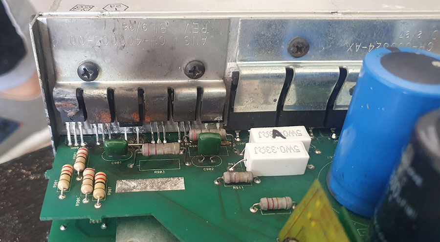

Canal 2 Reparado

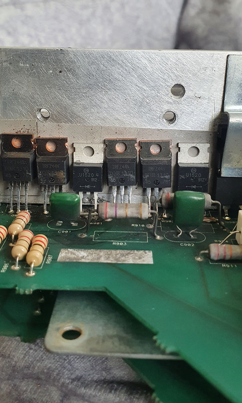

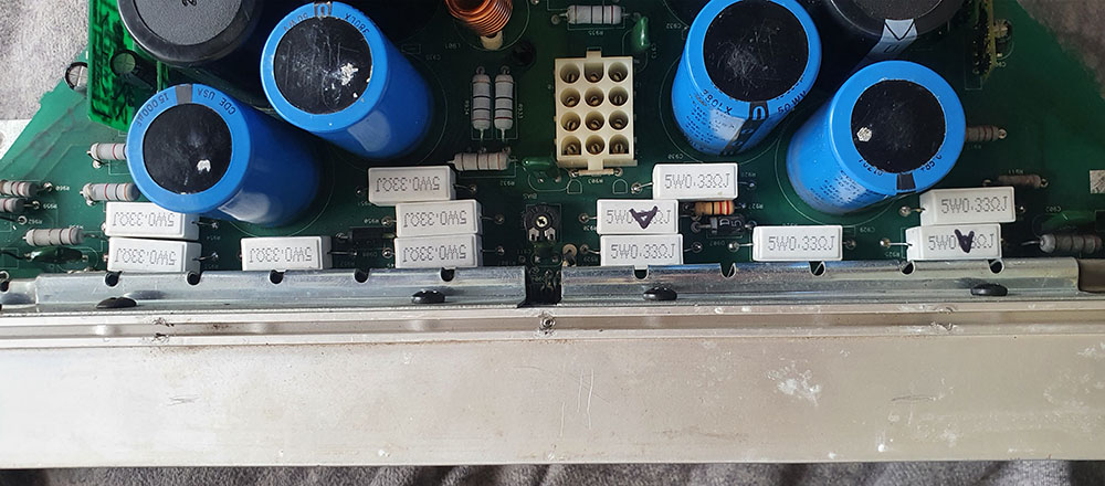

Resistencias canal 1 Originales
Resistencias canal 2 de Reemplazo

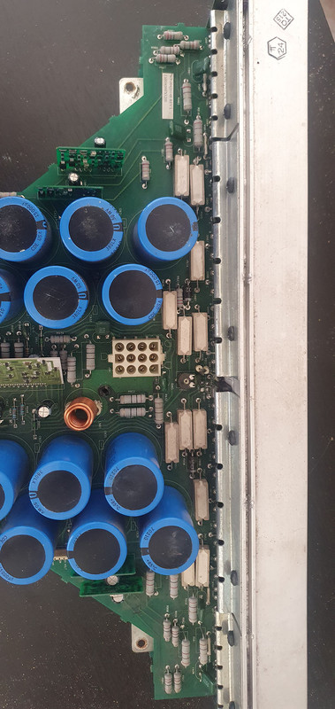

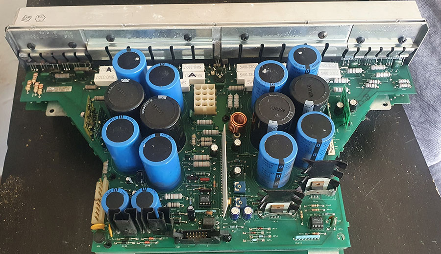

Canal 1 Original
Canal 2 Reparado

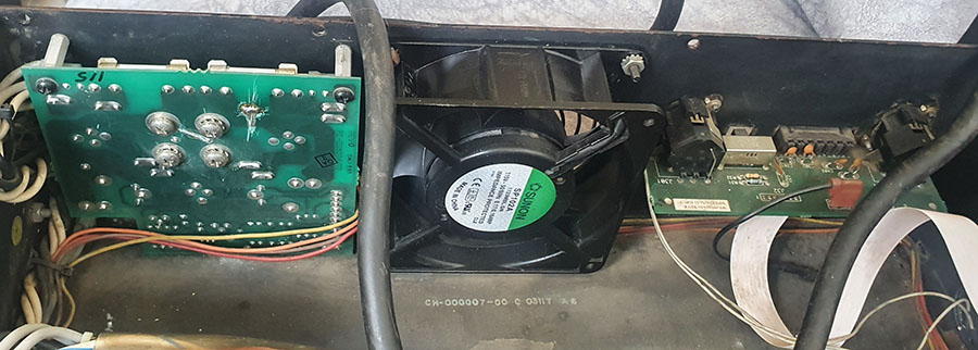

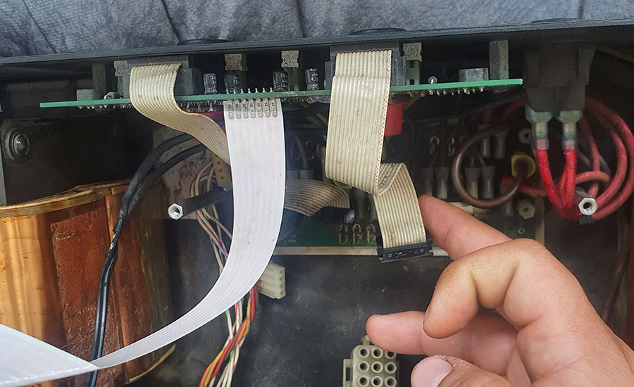

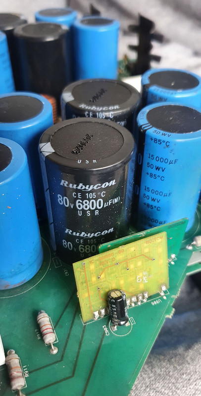

Cinta nueva- la blanca- Soldada directamente a la tarjeta.
Parte Trasera, detalle de Soldadura en la tarjeta y Ventilador Chino no original y funcionando, - Aunque muy ruidosamente-

Si lo vas a tener para uso personal en tu casa y anda bien esta bien, si es para la chamba ya sácatelo de encima, esas cosa lindas de antaño son hoy en día irreparables o reparable a medias, ya que no se consigue o si se consigue"""" originales, muchas comilla, valen lo mismo que un amp nuevo
Coincido con capitanp, lo único que agregaría de mi parte, y esto es solo un comentario, si tenés la posibilidad y por lo que veo de esa reparación, cambialo por el Crown, mi dicho viene a que le tengo fobia a los híbridos ( las plaquetas verticales que están en la foto ), una de ellas es cerámica ( U910 creo ) y generalmente tienen resistencias que luego son ajustadas a láser para obtener la performance necesitada, se llega a quemar un hibrido y va a ser muy complicado repararlo.
Demás está decir que la reparación parecería ser por alguna falla en el riel de alimentación, claramente ese riel lleva 2 capacitores de 15000uF/50V y le pusieron 2 de 6800uF/80V con lo cual puede que le quite "resto" en la utilización con subwoofer que pretendés darle, me arriesgaría a decir que, si el Crown no esta reparado, sería la mejor apuesta.

Que tal señores, por problemas de salud me fue imposible responder a su debido tiempo las respuestas a mi consulta sobre el amplificador JBL.
Quiero agradecer a Capitanp y a fwalsh por su tiempo y colaboración tan detallada y completa. Al día de hoy les comento que el amplificador me ha quedado como un enorme pisapapeles ya que al intentar realizar el cambio por el Crown el amplificador entro en protección y no duro 1 minuto funcionando correctamente, el vendedor solo me exige - y con razón supongo - que se lo entregue como el me lo entrego a mi, o sea funcionando .
Un familiar con algun conocimiento sobre mediciones lo reviso y en su diagnostico me dice que todo entro en corto, transistores, Mosfets etc. Me dice que para volverlo a la vida toca invertirle una buena cantidad de dinero que siendo este un gran problema no es mayor al de encontrar una persona con los conocimientos adecuados para realizar la tarea .
En resumen señores y ya echado a la pena doy por perdido mi dinero y ahorros invertidos en la compra de este amplificador, sacando en positivo la experiencia y el guardar en el futuro las precauciones para que lo anterior no se repita. También decepcionado de la gente irresponsable y tramposa que solo piensa en sacar ventaja a costa de cualquier cosa.
