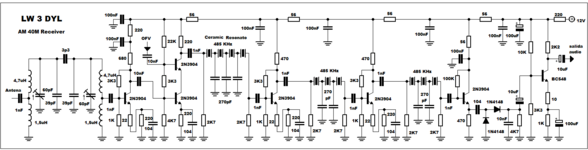

Para los que quieran hacer un receptor de AM y no consigan los transformadores de FI les comparto éste hecho con resonadores cerámicos de control remoto. Está pensado para la banda de radioaficionados de 40M, pero puede llevarse a otra frecuencia.

Buen aporte, una consulta, como sería para que trabaje en la banda de 535 kHz a 1605 kHz. Ya que requiero un circuito de AM bueno para un proyecto de escuela técnica con urgencia. gracias por tu atención.
La frequencia del Oscilador Local ( "OFV" ) debe sener igual a la FI (frequencia intermediaria ) + la frequencia deseada de recepción !
