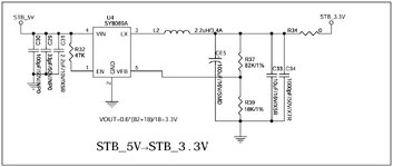

¿Revisaste si alguna pista este cortada y no te hayas dado de cuenta?
El problema si parece ser en la Zona del U4 🙈 revisa muy bien los componentes en esa zona y las pistas que tengan su respectiva continuidad.
Lamentablemente ya tengo funcionando los 3.3V de ese integrado (U4)...
Mañana voy a ver si puedo meterle mas mano, a ver si saco algo...
PD: Recién veo que no se subió el manual, ahí lo subo...
