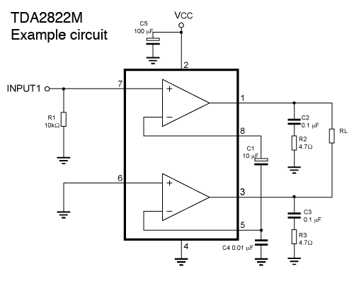

Hace unos dias me llegó un diagrama de un generador de ultrafrecuencia para ahuyentar a perros y gatos. He intentado construirlo, pero hay un integrado que creo es muy viejo y no se consigue. Se trata del U4083B, fabricado por Atmel y Temico. Este integrado es un amplificador dual de bajo voltaje.
Podria alguno de ustedes indicarme si existe un reemplazo?
Gracias
