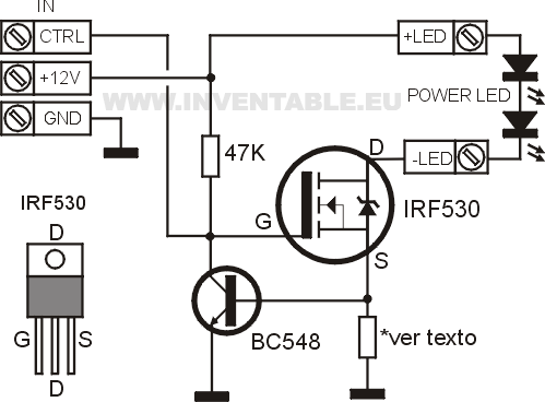

en la placa dice Iluminando al planeta que led potente :eek:
Hola Osk mira el otro dia vi de esos en la ferretería, son de iluminación, son potentes (y) creo que eran de 12Volts porque me parece que se alimentaban con los transformadores de dicroica :unsure: vas a tener que testear un poco pero hasta donde sé son casi igual solo que lo que vi tenian ceramica por la potencia que manejaba :unsure:
saludo y que suerte tienes con los que te conocen :cool:
Atte SSTC
Muchas gracias, por sus respuestas SSTC, Zopilote.
En efecto investigue y son led's Luxeon, de 3v, 350mA 80-90Lumenes precisamente en la pagina de philips como indico el compañero zopilote, ahora solo me falta hacer el driverde los cuales ya encontre los esquemas para montar.
Un usuario de este foro ya habia publicado este aporte de su autoria, tambien lo tiene publicado en su blog. y este es el driver:
http://www.inventable.eu/2012/08/06/driver-para-leds-de-alta-potencia/
Ya arme en un protoboard el circuito driver tiene mas de 30min, y funciona perfecto, le estoy metiendo 5v, ahorita le pondre 12v y vere como se comporta,
