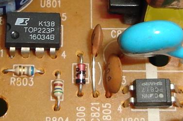

Hola a todos, gracias de antemano por vuestra ayuda, tengo un analizador de red averiado, es un "vemer adr-r visión", se me ha quemado un integrado y no puedo ver su nomenclatura, he hablado con el fabricante y no me quiere dar los datos, ha_ver si alguien puede reconocerlo.
Gracias
un saludo

Hola caro Don feapta , mirando la imagen postada creo si tratar de un CI controlador PWM con lo transistor de potenzia de comutación tipo MosFet ya incluso en lo encapsulado .
Hay muchos tipos de CI asi conocidos mas como "Top XXX" o "Tiny XXX" pero desafortunamente lo unico meo que veo en resolver esa questión seria hacer una "engineria reversa" de la tarjeta en torno dese CI explotado( pinos a pinos tal como es conectados ) y despues estudiar algunas hojas de datos tecnicos del "Top XXX o Tiny XXX" de modo averigual qual dels se enquadra mejor .
Otra sugerencia quando en mantenimiento es enplear una lampara incandescente de unos 60 o 100 Wattios en serie con la entrada de la RED y asi operar en modo seguro sin explosiones nin danos adicionales totalmente desnesesarios caso algo aun estas errado.
!Fuerte abrazo y buena suerte en tu enpreita.
Att.
Daniel lopes.
