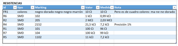

Las resistencias las tengo ya medidas de hace una semana:
Las medidas se hicieron con las resistencias en placa. Todas miden bien a excepción de R4 y R5, que tendrán resistores en paralelo.
