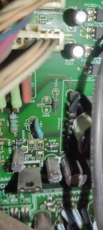

Hola buenas a todos!
Os comento un problema que tengo, una maquina de aire Mitsubishi me daba fallo de comunicación entre la unidad interior y la unidad extereior (E6).
Al revisarla encontre un diodo que estaba en corto lo que provocaba que la unidad exterior no se encendiera es un diodo que está en la placa en la entrada de continua.
Al quitar este diodo la unidad funciona ok, pero entiendo que este diodo puede ser una protección contra sobretensiones ( creo que es un TVS ) pero no encuentro que diodo es para poder remplazarlo.
Hay un video el cual realiza esta reparacion : https://www.youtube.com/watch?v=Pt_YhgMrudE
En el diodo pone: G0 C N6 ( tiene una medida tipica de diodo 1n4007)
Gracias!
