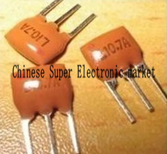

Buen dia,el ruido que se escucha al tocar el mecanismo se debe a que este no esta conectado a masa,(negativo de la fuente) Con respecto a la Fm,deberias comfirmarnos si capta mas de una emisora,pero es muy probable ,que ademas de ocurrir lo que algunos colegas te comentaron,tengas algun filtro ceramico de 10,7 Mhz en mal estado, eso era una falla tipica en estos equipos.

...tengas algun filtro ceramico de 10,7 Mhz en mal estado, eso era una falla tipica en estos equipos.
En la foto, cual es el filtro al cual te refieres?
El bajo volumen puede deberse a muchas cosas antes que sea un problema en la parte de RF, en esos equipos es necesario que este la antena conectada, la diferencia de sonido es mucha en AM y FM? tal vez pudiera ser la parte de audio, como bien te dijo el Griego, el ruido es falta de masa en la platina del casette, el cabezal suele tener cuatro cablecitos más la malla que debe ir conectada al cuerpo del cabezal
