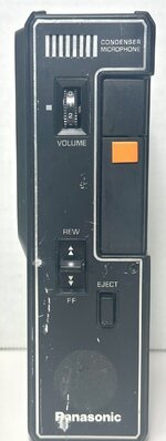

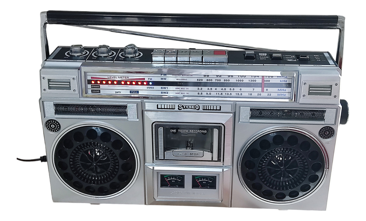

Reparación de Grabadora ochentera
Ese problema suele ser la llave de grabación en mal estado, y considerando los años y el no uso, es lo mas probable, y si eso no fuese el problema, no viene mal sacarla y desarmarla, limpiarla y vuelta a colocar, eso evita muchos problemas a futuro.
Estimados, gracias por sus respuestas y consejos, voy a tratar de hacer una limpieza, ya que el vendedor según me dijo, nunca tuvo uso.
El ruido lo hace siempre, con o sin Cassette, y cuando subís el volumen a mas de 1 u 2, apenas comienzas a subir el volumen ya no se puede escuchar nada por el ruido, que es como una saturación, como un zumbido fuerte.
Subo unas imágenes ahora, pero son de la Web, hoy cuando llegue a casa veo de pasar las fotos del aparato en si.
No pude conseguir foto de donde están los conectores de Audífono y Micrófono.
Otro punto el ruido es con o sin cassette, y con o sin audífonos, porque por el parlante incorporado también lo emite.
Todo al dar Play
Y las pilas las puse nuevas.

Hoy le puse pilas y me dispuse a probarlo con un Cassette, y me encuentro con que con y sin cassete hace un fuerte ruido, como saturación o zumbido, no sé cómo explicarlo.
E
so pasa en vacío también, solo no se nota si el volumen está casi al mínimo.
Aparte de lo que han mencionado, también es conveniente revisar que no se haya desoldado la malla del coaxial que va al cabezal magnético.
Una prueba rápida es accionar la llave de grabación unas 100 veces a ver si se auto limpia.
Al parecer funcionó, se ve que el no uso durante muchos años le afecto, puse play rec varias veces, con y sin cinta y el ruido fue desapareciendo de a poco, a medida que lo iba haciendo podía ir subiendo el volumen paulatinamente.
Ahora tengo que ver el tema de los auriculares, que se escucha solo el Izquierdo.
Muchas gracias
