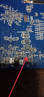

En mi cumpleaños mi amada esposa me regaló este osciloscopio muy guapo
Los primeros días estuvo trabajando perfectamente, hasta que un día simplemente no quiso volver a encender 😭y debido a que fue comprado en eBay, sería sumamente complicado pedir reembolso ya que tendría que devolver el equipo a USA y el costo es igual o superior que el costo del equipo y como no se me da lo deshonesto, no quise decirle a eBay que el equipo jamás llegó para que me enviaran otro, así que no me queda más remedio que intentar repararlo.77864e5e-dc4e-4655-9690-84efe4806050.jpeg
Revisando el hardware es bastante sencillo, como el de una tablet china
Y la fuente de poder es de 5V 2A, está operativa, pero la placa Main presenta un corto, en una revisión a fondo me encontré con 2 reguladores en corto
Al removerlos el corto se va, pero me dió meyo intentar encender el osc sin ellos a ver si las otras etapas del equipo encienden o si da señales de vida, así que las dudas que tengo son:
¿Porque pudo ocurrir esto?
¿Que más puedo probar sin provocar más daños?
¿Que consideraciones debería tomar antes de reemplazar los reguladores?
Espero puedan ayudarme, esa cosa tiene valor sentimental para mí 🥺

Yo... claro que YO... probaría a encenderlo sin los reguladores. Si son tensiones que alimentan partes no comprometidas con señales digitales o el display, pues estas quedarían sin tensión y pienso que no deberían afectar el diagnóstico.
Mr. Murphy te manda saludos...
Fija unos alhambritos a los contactos de los reguladores y alimenta los puntos con fuente externa o baterías.

En teoría debería encender y dar algún error con el autodiagnóstico, pero igual me da cosa

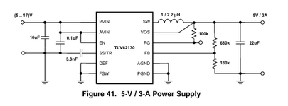

La cosa es que según el datasheet es un regulador tipo buck, pero de salida variable que toma como referencia un divisor de tensión a la salida, así como el LM317
Lo que me lleva al otro problema, no se exactamente cuando debería entregar y tampoco se que etapa alimentan esos reguladores, ya que están en una configuración rara, que a partir de los 5V de la fuente, saca una tensión +/-, haciendo algo así:
El datasheet completo adjunto

Estudiando detenidamente la hoja de datos tecnicos ( datasheet) en la pagina 14 , topico 9.2.2.2 es fornido la formula de diseño de la tensión de salida a partir de los resistores de sense de tensión.
Si aplicar los valores practicos de los resistores armados en la tarjeta en esa formula es possible saper de cuantos volts es la salida del dichoso regulador.

No, como no cuento con el diagrama de ese equipo, realmente no tuve forma de saber que etapa alimentan esos reguladores, pero todo el osciloscopio se alimenta de una fuente de 5V 2A que entra en modo de protección, al desconectarla, vuelven los 5V, y en el terminal de alimentación en la main board mide 0 ohms, indicando un cortocircuito, si retiras esos 2 ICs reguladores el corto se va

Mira, la cosa es fácil. Si ya sabes que los reductores se alimentan con +5V, es de suponerse que su salida debe ser menor.
¿Cuales son los voltajes comunes? Por lo general, a partir de 5V se suelen entregar 3.3V, 1.8V y 1.2V.
Sigue la línea de salida para ver qué alimentan y llegado al chip, busca su hoja de datos, ahí podrás ver su tensión de alimentación.
Si no se encuentra, solo basta hacer lo siguiente...
Por Aliexpress venden unas tarjetas reductoras muy pequeñas (Step-Down y Step-Up), en tu caso necesitas un Down Converter.
Así que puedes colocar dos previamente ajustados a 1.2V, y tendrás que ir haciendo pruebas.
O sea, desoldar el cable de salida, ajustar una nueva tensión, resoldar y probar.
Como son dos, podría ser que uno entregue 3.3V y el otro 1.8V, pero como no se sabe, algo podría dañarse.
Así que recomiendo ir viendo el comportamiento del equipo sin que ningún conversor llegue a superar los 3V3.
