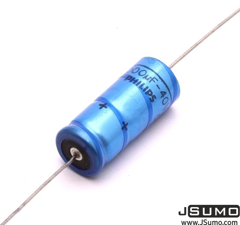

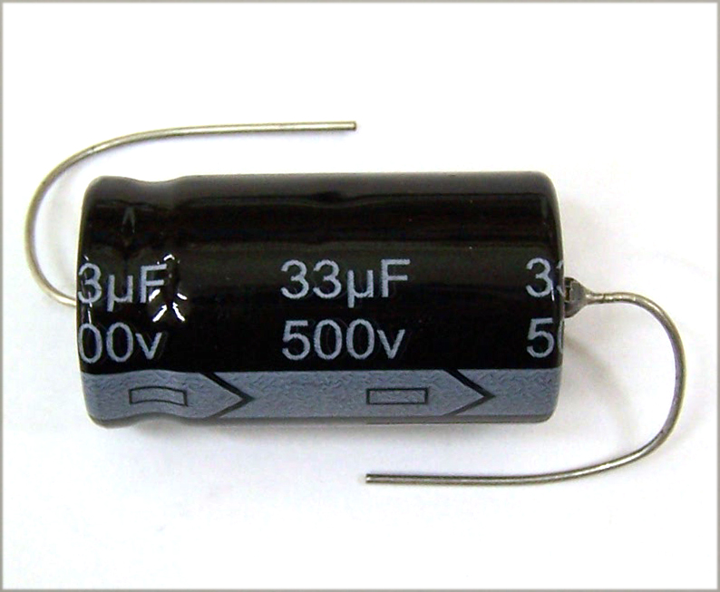

Ummm , debería tener axiales :
Esos son los que ataban antes

Digo por la edad , los originales deberían ser cómo te indiqué.
