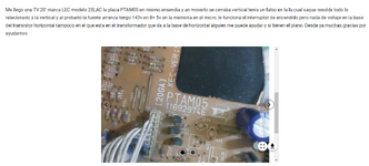

La foto de la placa principal esta incompleta y borrosa como para poder ver el chassis. En el caso de un TV LEC modelo 20LAC por los códigos de esa placa se supo que el chassis era PTAMOS5, coincidiendo con un Admiral.

El TV LEC modelo20CIC de chasis PTUMO1 .Tenia la junla o croma que no me daba el pulso horizontal le puse la X2429CE de un TV sharp que es similar a la KA2163B.Tambien le adapte un flayback de panda,para lo cual tuve que bajar el voltaje del +B a 110v.Ahora no me da imajen, cambia de canales pero no me da la imajen y por AV no da color .Necesito el diagrama,se lo agradesere gracias.

!Cielo Santo! , jo enpezaria limpiando detenidamente esa placa madre si possible con Alcool Isopropilico o en falta dese con Thinner o Aguarraz o Querozene .
Lo estado de conservación es deploravél , mas parece que fue resgatado de alguna calle de la vida despues de tomar muuuucha agua de lluvia .
!Suerte en lo mantenimiento , vaias a precisar y mucho!

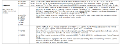

Tal vez este ande, es del Sankey, a veces entre televisores de tubo de determinada marca no varían los códigos para el menú de servicio, como siempre, ojo con lo que vas a tocar, no sea cosa que el TV termine como pisapapeles ;)
Sacado de Yoreparo para
sankey chino mdlo cts-21sf22​
excelente gracias por este aporte : Esto es para los TV con TDA11145PS/N3/3 UOC CHIP TODO EN UNO
Secuencia de teclas con el tv encendido: MENU ‐ 6 4 8 3 ‐ MUTE
Volviendo al modo de servicio,hay 3 maneras de entrar,dependiendo el chassis que lleve.
Te paso las 3 formas y vos fijate cual te sirviò,y comentalo para que,si anduvo.le pueda llegar a servir al resto.
1) - Con el TV encendido presionar la siguiente secuencia en el control remoto: 1, MUTE, RECALL, MUTE. o 1, MUTE, DISPLAY, MUTE en los modelos que no cuentan con la tecla RECALL. Para seleccionar los ítem: CANAL+/-, para ajustarlos: VOL+/-. Para retornar o finalizar presionar MENU. Para guardar los cambios presionar DISPLAY antes de salir.
2) - Con el TV apagado, presionar en el control remoto, la siguiente secuencia: DISPLAY, MENU, 3, 8, POWER, el equipo encenderá en el modo servicio. Para seleccionar un sub-menú: CANAL+/- y VOL+ para ingresar. Para seleccionar los ítem CANAL+/-, para ajustar el valor VOL+/-. Para regresar al menú principal: MENU. Para salir y guardar cambios apagar el equipo. Recomendación: NO alterar los valores que aparecen en "OPTION".
3) - Con el TV encendido, sintonizar canal 91, entrar al MENU, luego IMAGEN, bajar toda
la resolución (Sharpnes), salir del MENU, presionar las teclas: roja, verde y menú del control remoto.

Aunque el video comenta el tipo que sirve para el Sankey y el Challenger, que aunque no diga lo modelos, ambos comparten el chassis PTUM01, así hay una gran chance que esa sea la manera de acceder al menu de servicio del que tienes entre manos.
Apagando el TV y Secuencia:
display + menú + 3 + 8 + power
(si es esa, casi seguro, cosa que quede, por si el video desaparece)
