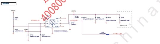

Buen dia, estoy intentando reparar una tarjeta madre mis conocimientos en electronica son minimos pero cuento con rapido aprendizaje.
La situacion es la siguiente; la placa presenta un problema en el led CPU a lo cual no enciende nada, al revisar los IC hay un regulador que presenta sobrecalentamiento aun cuando el equipo esta total mente apagado. Se que se trata de un corto en RT9018B-18GSP, mi pregunta es donde puedo conseguir un remplazo ya que si lo pido de aliexpress estos nunca me han llegado (siempre se pierden mis paquetes).
De antemano gracias espero su ayuda

Agradezco mucho su comentario, he detectado 3 componentes que son los que se calientan demasiado, es un problema con el POWER CPU, he buscado mas información sobre los componentes asi como los diagramas pero aun no comprendo la funcion del circuito, lo que si se es que el procesador recibe una alimentación de 1.8v, en donde me pierdo es en el diagrama y su funcionamiento. dejo adjuntos
Los componentes que se sobrecalientan al punto de evaporar el flux son EFU1, EFQ2 y EFC6.
Espero mi aporte de su experiencia y mas que solo solucionar un posible corto, aprender de su experiencia y comprender el por que de las cosas. GRACIAS por tomarse el tiempo de leerme
Calentamiento excesivo de este IC = IC dañado - ya casi que imposible de conseguir y/o reparar esa MB.
Revise los condensadores EFC2, EFC4, EFC8; buscando posibles cortocircuitos.
Si este componente se calienta es por posible daño en CPU. Es un transistor muy pequeño y su circuitería propia incapaz de generar calor apreciable.
Si se calienta es porque tiene fugas importantes o por exceso de tensión en el punto 3VDUAL. Se puede retirar, cambiar por cualquier otro electrolítico, sin importar forma y tamaño. No mostrará ningún cambio en el comportamiento de la MB. Solo sabrá si calienta o no el componente nuevo.

Hace unos meses publiqué un post sobre esta placa en corto, el cual se solucionó reemplazando un transistor y un condensador. En pruebas, la placa se quedaba paralizada (Windows 10 se congelaba). Al comprobar algunos voltajes (con la placa encendida), ocasioné otro corto debido a que las puntas del multímetro eran demasiado anchas. Ahora, la placa ENCIENDE Y SE APAGA en un bucle. Si tiene puesto el procesador, se bloquea al tercer intento de encenderse en algunas ocasiones; otras veces, se queda simplemente en bucle, tanto con el procesador como sin él.
En su momento, solo contaba con el esquema, así que compré el Board Viewer de la placa, ya que no se encontraba de forma gratuita.
Les comento: soy un entusiasta de la electrónica. No tengo amplios conocimientos en este campo, ya que soy Electromecánico (Tornero Fresador), pero eso no me impide comprender conceptos básicos de electrónica. No soy un genio, pero aprendo muy rápido. Por favor, comprendan que quiero aprender. No estoy buscando que me solucionen mi problema, sino que me orienten sobre qué estoy haciendo mal y qué debería hacer. No soy mejor que ustedes, solo quiero llegar a ser igual. Gracias.
DEJO LOS VOLTAJES PARA SU ANÁLISIS. Si falta alguno que sea importante, por favor, indíquenlo. Tengo la duda de si el ISL95866_PWM o algún MOSFET está en corto, pero si me concentro en los MOSFET me frustro, ya que tengo dudas sobre por qué el equipo se congelaba antes de que yo ocasionara el segundo corto. ¿Será que la inestabilidad era causada por un MOSFET a punto de abrirse? ¿O será el procesador el que estaba inestable? De cualquier manera, dejo los voltajes presentes en STANDBY.

Hola. Para empezar a mirar una placa base te aconsejaría lo siguiente. Primero, asegúrate de que la fuente ATX esté en condiciones.
Luego de ello, localiza las fuentes. Son pequeñas bobinas de forma -generalmente- cuadrada que indican las posiciones de la placa donde se generan distintas tensiones qué alimentan sus cocomponentes. En este caso son los inductores que tú mencionas. Si una de estas fuentes no funciona, o si su salida está derivada a masa por un cortocircuito o consumo excesivo, la placa no va a funcionar.
Generalmente las fuentes stand by o siempre presentes son +5 Volt y +3.3 Volt que alimentaria la BIOS. Al encender se habilitarán las demás, trata de medir en ese reinicio en bucle cual de las fuentes no se termina de habilitar. Esto como para poder empezar.
La fuentes se componen de bobina, transistor mosfet y condensadores. La bobina nunca puede darte resistencia 0 respecto del negativo, puede dar valores más bajos con aquellas que alimentan el microprocesador o las memorias, pero nunca cero o el valor que tienes entre puntas del multimetro.
Otra posibilidad es que algún mosfet esté en cortocircuito, generalmente tienen que recibir una señal en la compuerta para abrir el paso entre Drain y Source (cerrar el circuito), pero a veces si mides estos dos entre sí la resistencia es cero. Eso indica un mosfet fuera de servicio.
Otra posibilidad, capacitor cercano a la zona donde se originó el cortocircuito involuntario qué esté en mal estado.
